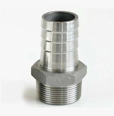

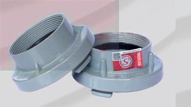

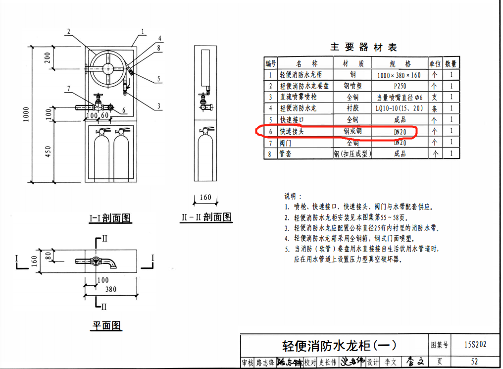

快速接頭就是字面上的意思
首次提交 2023-01-06 12:22:25 最近修改2023-01-06 12:24:14 (修改過1次)
幸福像花一樣 鉆石專家
答題: 128384 被贊: 30873
就是這個 樣子
2023-01-06 12:27:01
