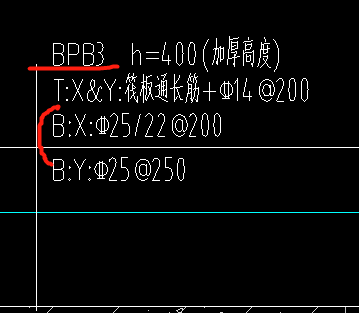

  • BPB是什么意思啊?T是上部鋼筋 B是下部鋼筋?X是一個(gè)25一個(gè)22的布置嘛?
    上部
我來(lái)答  邀請(qǐng)別人來(lái)回答
 提醒提問(wèn)者
  • BPB是平板式的筏板,鋼筋你理解正確
    2023-01-06 10:02:08
  • 下部
    首次提交 2023-01-06 10:02:23  最近修改2023-01-06 10:03:15 (修改過(guò)1次)
  • 隔一布一,25和22之間的間距是200
    2023-01-06 10:02:30
  • 你好:平板式筏板平板,T是上部鋼筋 B是下部鋼筋,X是一個(gè)25一個(gè)22的隔一布一布置。廣聯(lián)達(dá)服務(wù)新干線
    2023-01-06 10:04:16
