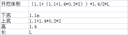

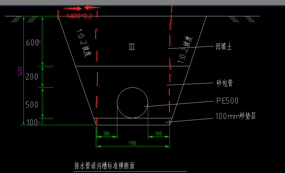

公式:梯形截面面積*溝槽長度,梯形面積公式為(上底+下底)*高/2。其中下底為1.1m,上底為1.4*0.2*2+1.1,高為1.4
所以梯形截面面積為(1.1+1.4*0.2*2+1.1)*1.4/2=1.932m2,1.932乘以溝槽長度就是開挖的土方工程量

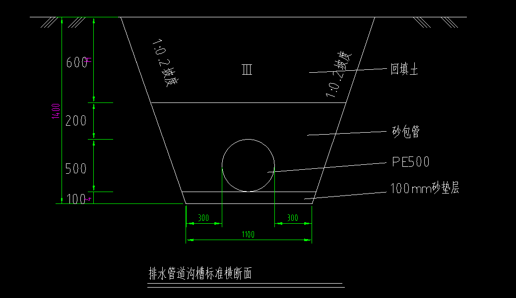

請問挖深和上底怎么看啊,有老師能列一下挖溝槽和回填砂和回填土的計算式嗎,假如管徑是de110
室外污水管網計算
如圖,W103和W104兩個污水井之間的土方開挖量可以根據高程表計算出來,這里有兩個問題,麻煩大大給解答下:第一:在計算污水管的土方方量的時間是不包含檢查井的方量的,我想問下,檢查井的方量如何計算?第二:在計算管道方量的時間是分別求出兩端的溝槽深度和上部寬度求平均值計算出來的,但是在計算墊層和回填砂的時間這個如何計算?就按回填的長度*厚度么?問題補充:污水管方量計算之后,檢查井的方量該如何計算?知道的說下謝謝
