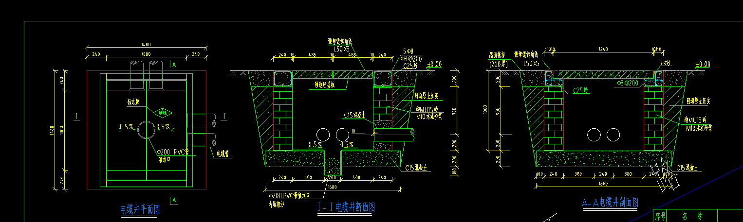

CLV 2023-01-05 10:24:18 | 廣東省 土建預算土建計量GTJ | 242查看 1回答
zhangy 鉑金專家
答題: 101184 被贊: 73165
棱臺下底面積=1.68*1.68
棱臺上底面積=(1.68+2*1.6*0.33)*(1.68+2*1.6*0.33)
棱臺體積=(S上+S下+(S上*S下)的開方)*1.6/3。
