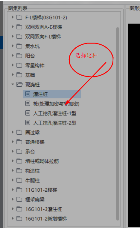

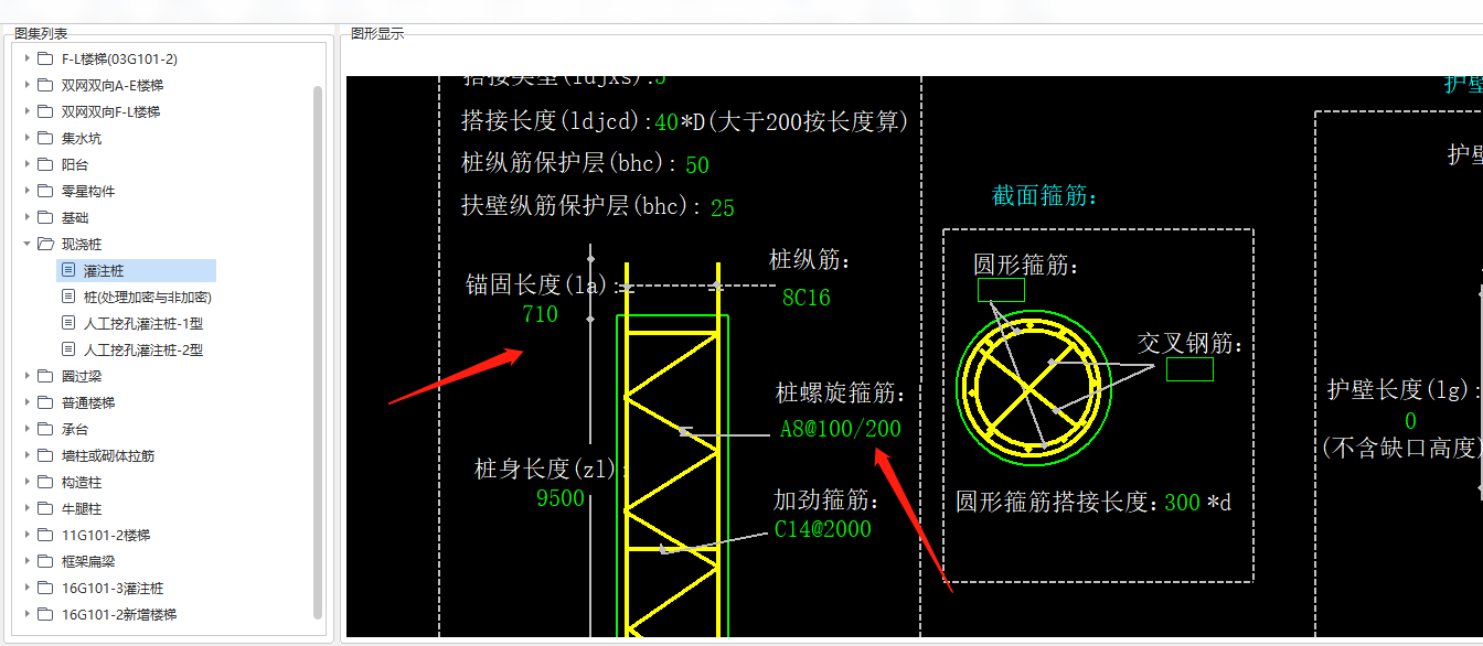

    表格輸入中樁鋼筋的錨固長度怎么確定?是圖二箭頭處 抗壓樁錨入承臺長度35d嗎,加上彎鉤150,即35*縱筋直徑16+150=710mm,這樣算正確嗎?
    另外樁螺旋箍筋我設置了加密區非加密區,軟件是在哪個區域設置加密區?圖二中可以看出來,加密區在設計樁頂標高下5d的范圍內,我如何在表格算量中設置這個加密區的范圍呢?
