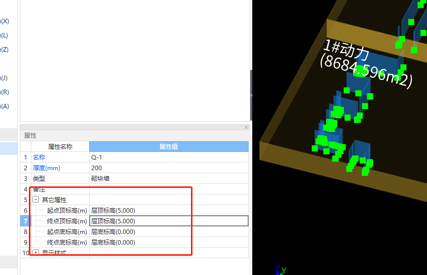

  • 老師們 我要修改砌塊墻的高度 應如何修改?怎么有4個標高
    標高
    一個是墻底起點底標高,一個是墻底終點底標高,一個是墻頂起點頂標高,一個是墻頂終點頂標高。所以有四個標高。
    如果要修改砌塊墻的高度,一般可修改起點頂標高和終點頂標高。
