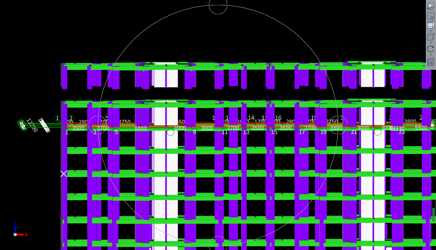

  • 老師們,為什么有一層是騰空的,該怎么修改。為什么我點(diǎn)哪一層都有個(gè)軸網(wǎng),什么原因?
    軸網(wǎng)

  • 看一下標(biāo)高,軸網(wǎng)是不分層的
    2021-12-22 15:15:52
  • 定義的標(biāo)高不合適,可以框選后,在屬性中輸入合適的標(biāo)高,或?qū)拥讟?biāo)高、層頂標(biāo)高
    2021-12-22 15:29:32
  • 切換到最頂層,查看一下構(gòu)件的底標(biāo)高,是不是做過調(diào)整
    或者是下一層構(gòu)件的頂標(biāo)高,是不是做過調(diào)整
