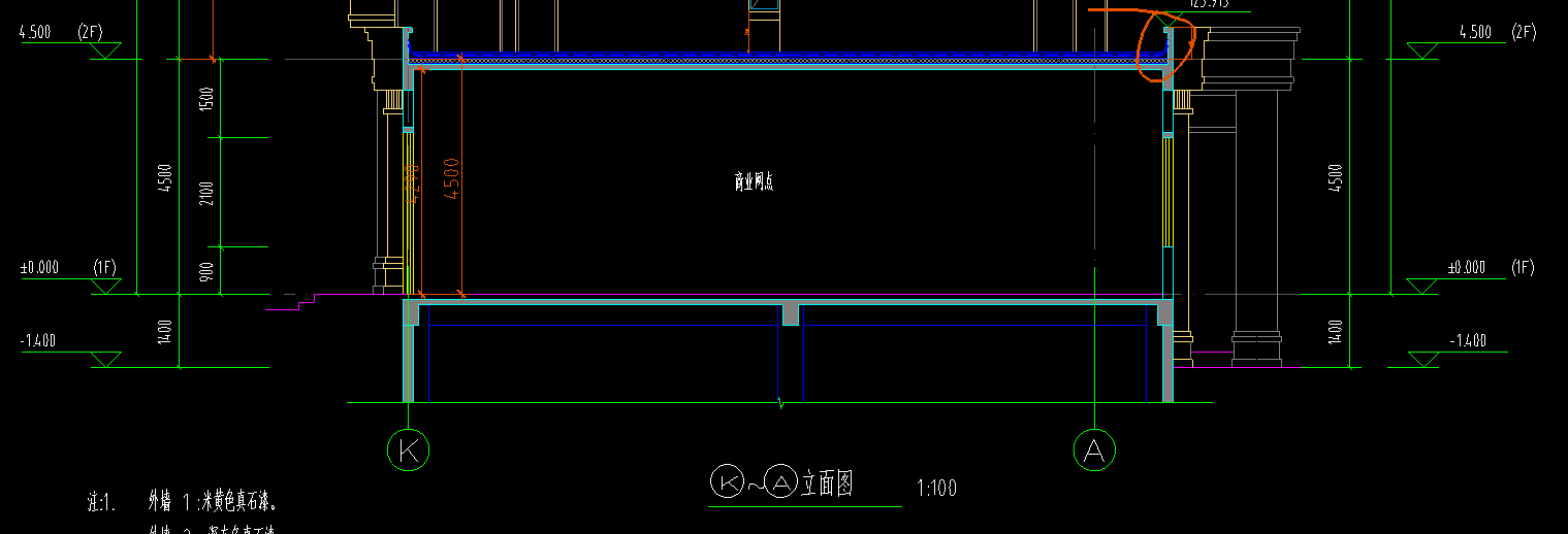

你好:按照四周的平均高度計算,散水的頂標高是室外地面的標高。
2022-12-26 09:32:11
nh 鉆石專家
答題: 135209 被贊: 27889

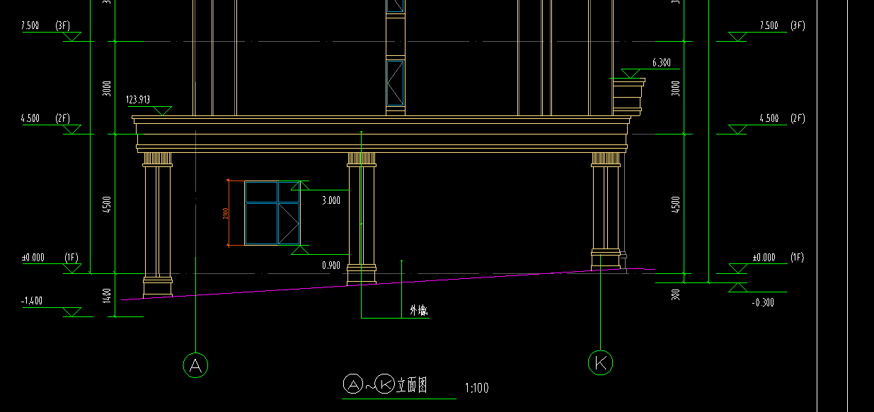

結合平面圖查看,一圖立面是斜的,或用平均設置
2022-12-26 09:33:01
室外地坪相對標高是多少呢?
有群樓-2.8米,有主樓-0.1米,不同的標高。按照那個填寫。
生根墻
這個生根墻怎么定義?這個標高是多少?底標高是-1.000,頂標高呢?
標高
圈梁每層的標高是多少?這個怎么看呢?謝謝
