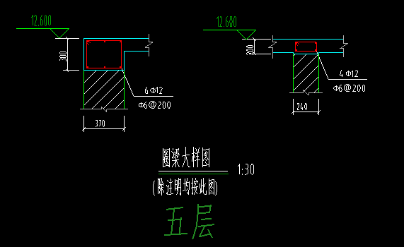

圈梁每層的標高是多少?這個怎么看呢?謝謝
鋼筋撐起半邊天 鉆石專家
答題: 154759 被贊: 49256
圖中都給出了圈梁的頂標高
2021-05-04 10:10:12
nh 鉆石專家
答題: 135249 被贊: 27892
大樣有注明標高數值了,結合各層的標高分別按大樣要求的標高設置可以
2021-05-04 10:14:29
最后的西紅柿 專家
答題: 3945 被贊: 1579
圖里的大樣都有標高,按給出的標高畫就行了
