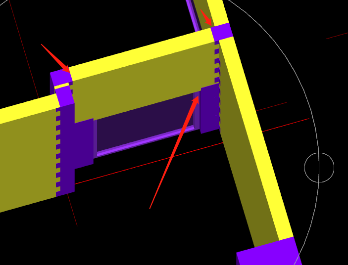

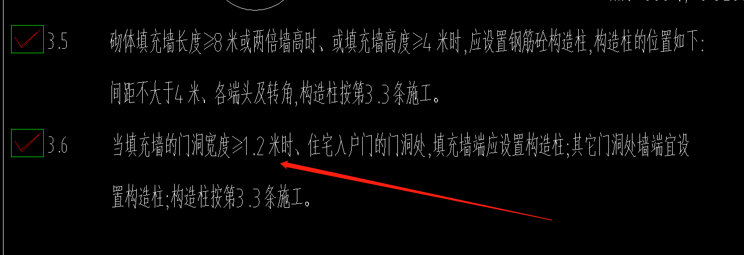

黃文光 2022-12-25 15:08:02 | 廣東省 土建 | 295查看 3回答
2022-12-25 15:22:32 補充
圖紙說明
陳工 鉆石專家
答題: 201942 被贊: 47551
具體要看設計說明的長度確定義的。例如,200mm內就設置。
2022-12-25 15:11:52
大家廣聯 鉆石專家
答題: 197088 被贊: 122612
不用啦,已經有啦
2022-12-25 15:11:25
馮福連 鉑金專家
答題: 90930 被贊: 30830
如果圖紙要求做抱框的,就需要
2022-12-25 15:12:33
