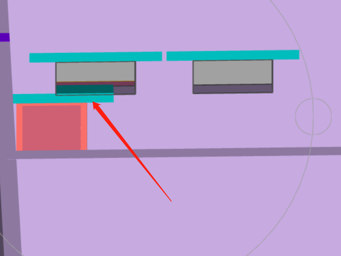

  • 這種情況下還需要布置過梁嗎
    過梁
  • 需要的
    2022-03-09 16:34:38
  • 需要布置過梁,規范要求洞口寬度大于600就需要布置過梁。
    2022-03-09 16:34:55
  • 也需要過梁,只是要調整一下過梁高度
    2022-03-09 16:34:57
    1. 實際施工中:兩個窗戶重疊的地方,減小過梁高度
    2. 預算的話,計入也沒事,工程量微乎其微。
