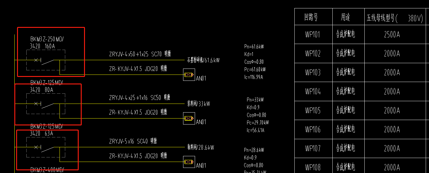

    圖中是五線母線配電,圖紙紅色框起來的部分是插接箱嗎,如果是,這一個插接箱后面跟了兩個回路的電纜,這合理嗎。在我印象里,好像是一個插接箱后面跟一個回路。圖中這種情況一個裝料回路和一個AN01回路,應該算1個還是兩個插接箱 ?框起來
    這個不是母線插接箱,這個是設備控制箱。工程量按照控制箱計算,每個箱子后面的回路工程量也需要計算

  • 母線插接箱,里面有個漏電開關,引出一個動力回路,一個控制回路。
    2022-12-22 15:52:51
  • 這是一個配電箱(開關箱),只有一個動力回路。
    另一個的控制回路(用按鈕控制,相當于開關)。
