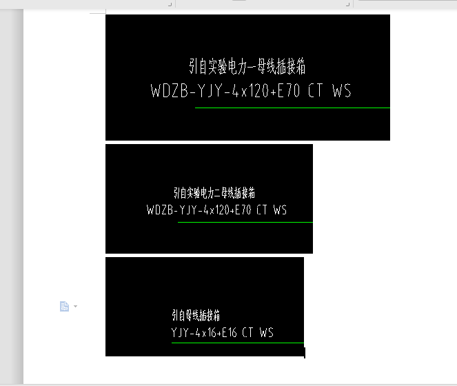

一、封閉母線通過母線插接箱,將由母線送電轉換成由電纜送電;
二、一條母線,中途可以接N個母線插接箱,每個母線插接箱可以接不同規格的電纜;送電到需要用電的配電箱。
