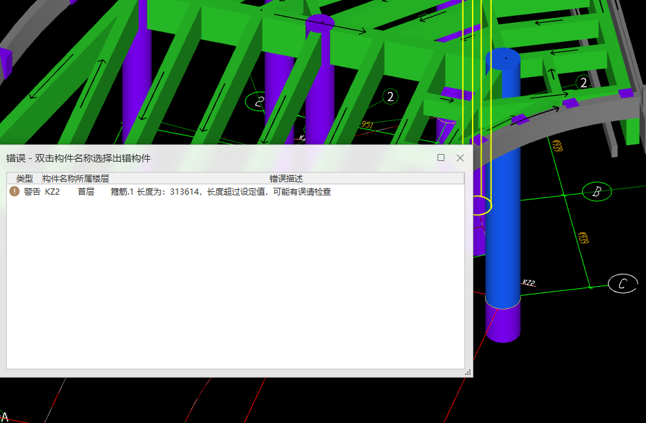

  • 箍筋長度超過設定值要怎么調整
    箍
    你好:1.柱子繪制的是螺旋箍筋,或樁的螺旋箍筋本身長度計算就很長。
    2.圖元繪制長度較長,計算鋼筋長度超過300m,檢查計算正確即可忽略。
    若不需要給出提示,可調整【匯總計算】選項中的計算校驗長度值,長度和倍數可調整大一些或將對勾去掉,然后再進行匯總計算。如圖:
    箍筋
    2022-12-20 12:28:23
  • 在計算設置里面調整,但要確定圓柱是螺旋箍筋嗎
    2022-12-20 12:20:27
  • 檢查 一下圖元的箍筋情況。
