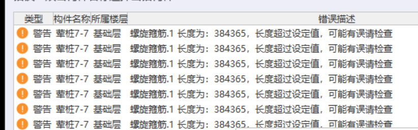

  • 咬合樁螺旋箍筋長度超過設定值,可能有誤請檢查,改完設定值之后計算正常,下次計算又
    咬合樁螺旋箍筋長度超過設定值,可能有誤請檢查,改完設定值之后計算正常,下次計算又提示怎么辦樁
  • 螺旋箍筋本身長度計算很長。而軟件中計算時校核鋼筋長度,當長度大于300m時會給出提示。檢查鋼筋長度計算正確即可,可以忽略。
    若不需要給出提示,可調整【匯總計算】選項中的計算校驗長度值,長度和倍數可調整大一些或將對勾去掉,然后再進行匯總計算。如圖:
