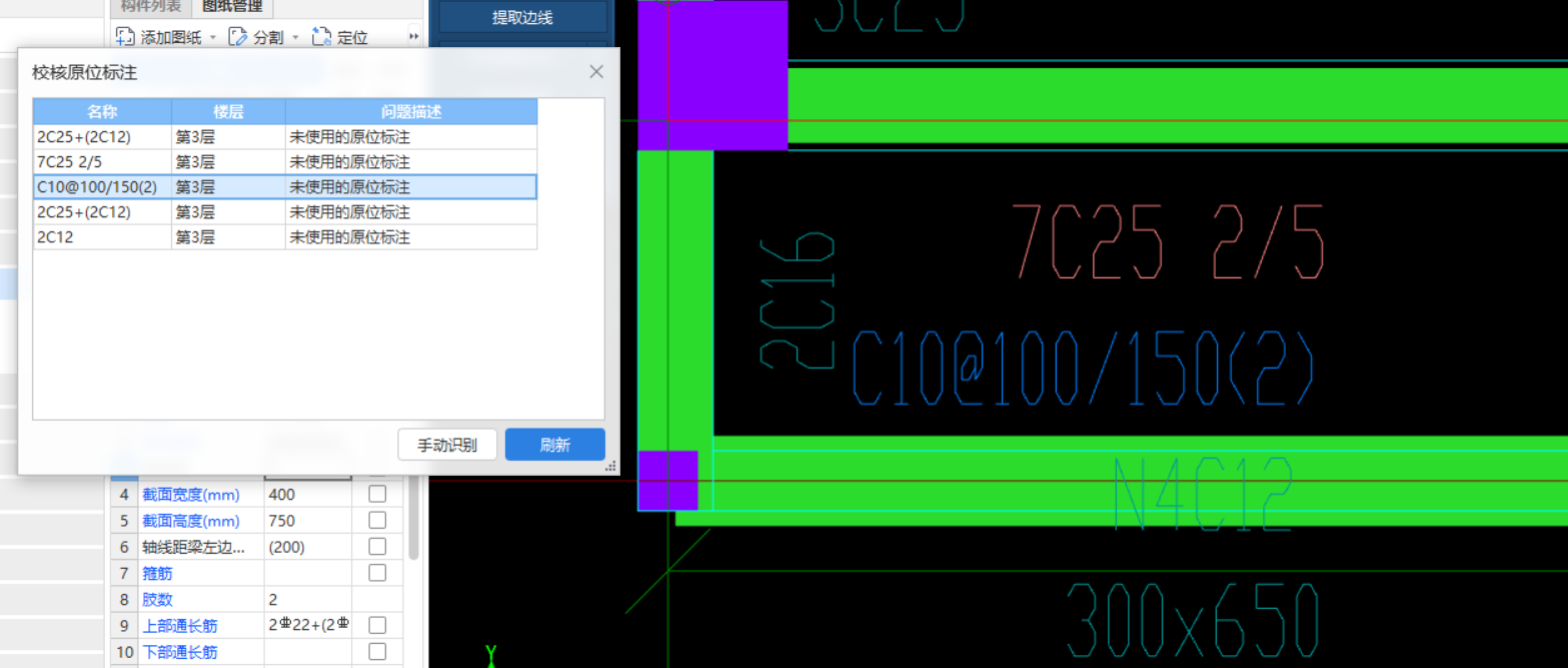

  • 這里顯示未使用原位標注有必要修改嗎
    未使用原位標注
  • 如果已經識別,就不用管他了
    2022-12-17 15:53:37
  • 已提取了,但是,你沒有利用它去識別,所以提示。如果你已布置了這鋼筋,就忽略它。
    2022-12-17 15:54:51
  • 要修改。原位標注里看到有了才可以不處理
    首次提交 2022-12-17 15:55:52  最近修改2022-12-17 15:56:19 (修改過1次)
  • 你好:需要點選原位標注的。
