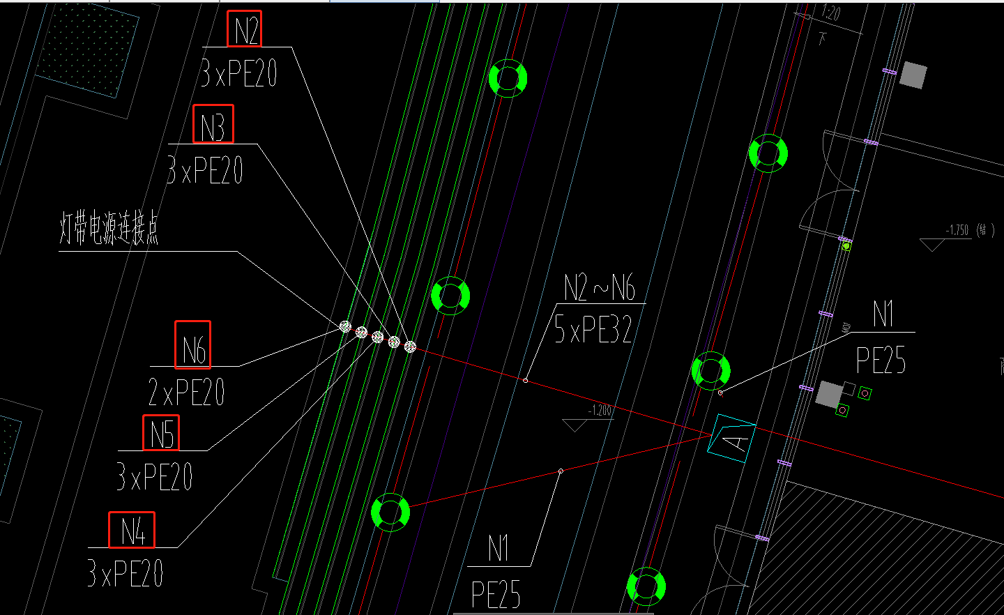

  • 下圖我圈起來的應(yīng)該量哪里?

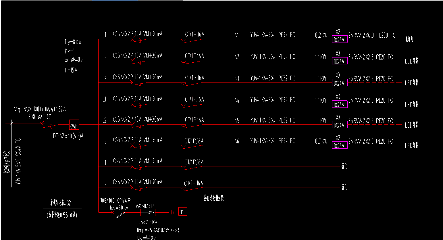

    燈帶綠色線                因?yàn)榫G色線是燈帶,看系統(tǒng)圖那綠色的就是3*RVV-2*2.5 PE20;那我圈起來的應(yīng)該是量哪些啊
我來答  邀請(qǐng)別人來回答
  • 圈起來的不就是N2~6燈帶回路嗎?
    2022-12-14 15:37:24
  • 圈起來的是配電箱到燈帶電源點(diǎn)的回路(PE32管),綠色的是燈帶(要注意說明燈帶每根的長(zhǎng)度),因?yàn)殡娫袋c(diǎn)不是每個(gè)回路一個(gè)
