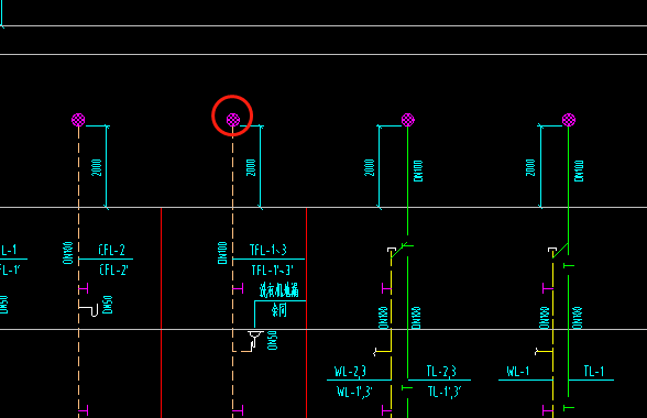

  • 圖中紅色圈起來(lái)的這部分是地漏嗎

  • 不是,是通氣帽(鉛絲球)。

  • 圖中紅色圈起來(lái)的這部分是地漏嗎【不是地漏,是透氣帽】

  • 這不是地漏,應(yīng)是排水管端部的透氣球.

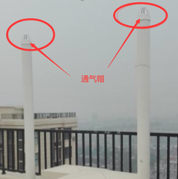

    答:屬于屋頂管道透氣帽,屬于排水管管件不單獨(dú)計(jì)算

  • 這個(gè)指的是通氣帽,出屋面的通氣立管安裝的
