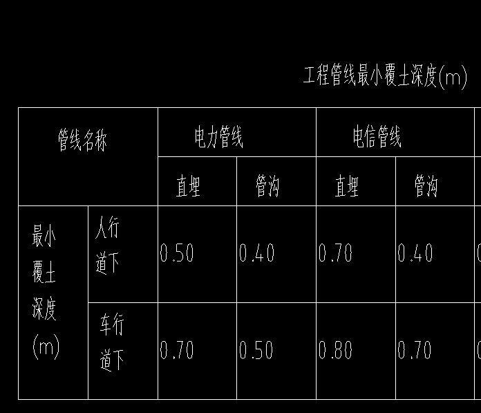

這里的直埋和管溝都是什么意思?
孫建國 專家
答題: 1166 被贊: 347
1、可以。
2、同時應當考慮當地的冰凍線。
3、最主要的看看道路、給水、排水、熱力、弱電等專業的管線是否有沖突的地方。
總之,這個需要綜合考慮才行。
