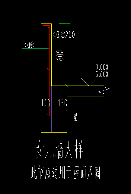

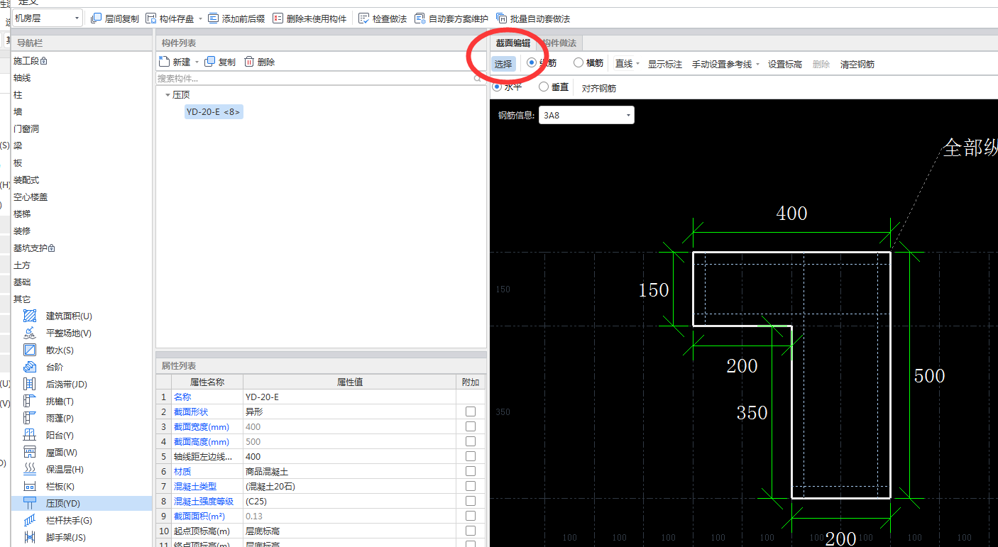

壓頂 鋼筋截面編輯
2022-12-12 14:24:52
劉文杰
答題: 175 被贊: 50
可以用挑檐設置,用參數化繪制,截面編輯一下鋼筋就行

用什么來繪制女兒墻呢?
女兒墻一般用什么繪制
聽課有用剪力墻的有用圈梁的,一般用什么繪制的多
這個女兒墻壓頂鋼筋怎么輸入?
如圖女兒墻大樣用什么構建繪制比較好
請問一下廣聯達中如果用挑檐話女兒墻,截面編輯鋼筋怎么設置
2024-12-27 17:11:48 補充鋼筋伸入梁內30d錨固怎么設置
