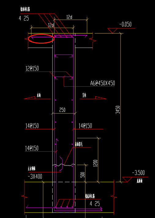

這條鋼筋要在哪里定義,要怎么算

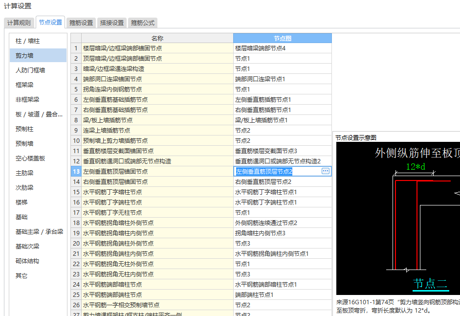

計算設置里設置一下頂部彎折長度

在墻體計算設置-節點設置中,垂直筋頂部的節點設置中調整

這個你正常畫圖 然后在計算設置里面 剪力墻節點 修改就行
