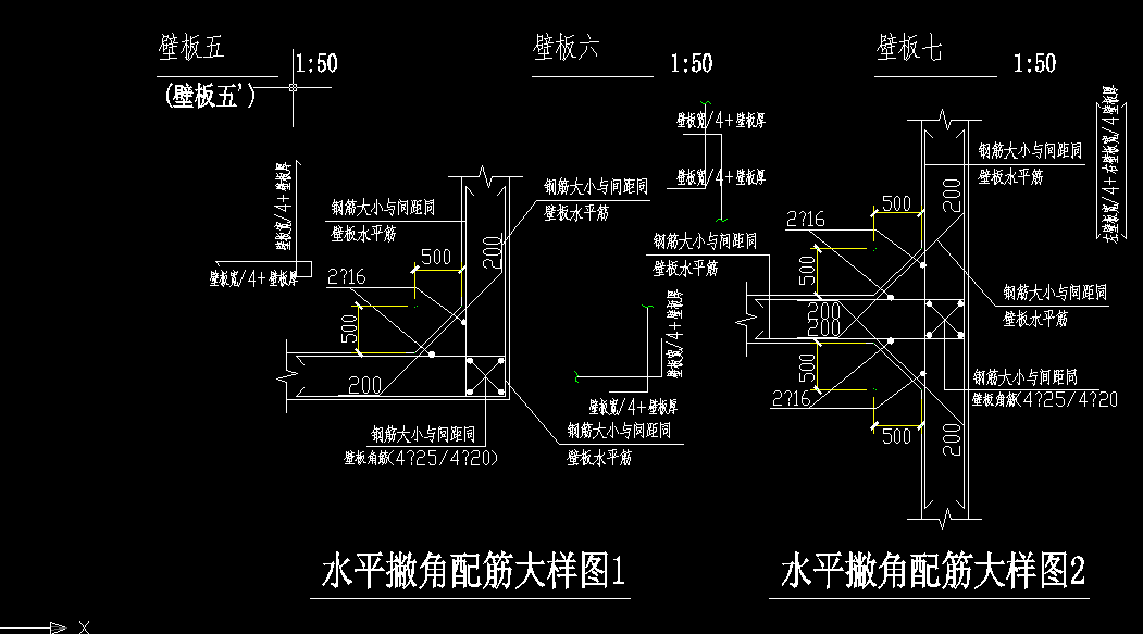

    按圖片上的標注,是不是除了轉角加腋處的鋼筋外,所有水池墻的水平鋼筋都要伸入對面墻體彎折(壁板寬/4+壁板厚)?我這個墻由30米長,那不是要彎折8米多長?到底是怎么個情況?請賜教伸入
  • 8m多長不應該的,水池中間要有柱的,應該是柱到墻的凈距離

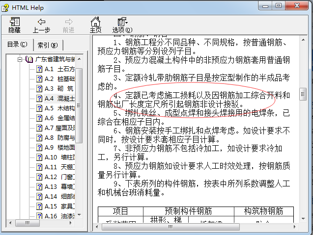

  • 墻有長度鋼筋是按通長計算,然后在墻的兩端才計算彎折錨固,即使是剪力墻的長度是超出鋼筋的定尺長度(8.0米)也是不能再計算鋼筋的搭接錨固,這種錨固是已經包含在相應的定額子目當中。
