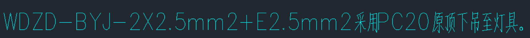

  • WDZD-BYJ-2*2.5mm2+E2.5mm2,工程量圖示長度乘3嗎,
    主材名字就這個可以嗎會不會重復,工程量已經是平面圖上的工程量m數乘以3了
    主材
    平面圖
    是電線,需要乘
    2022-12-07 16:42:26
  • 是的
    2022-12-07 16:44:42
  • 如果工程量是按照軟件計算的量計入計價的就不需要再乘以3了,清單描述和主材名稱直接寫wdzd-byj-2.5mm2就可以
    2022-12-07 16:57:44
  • 工程量需要乘以3根。
