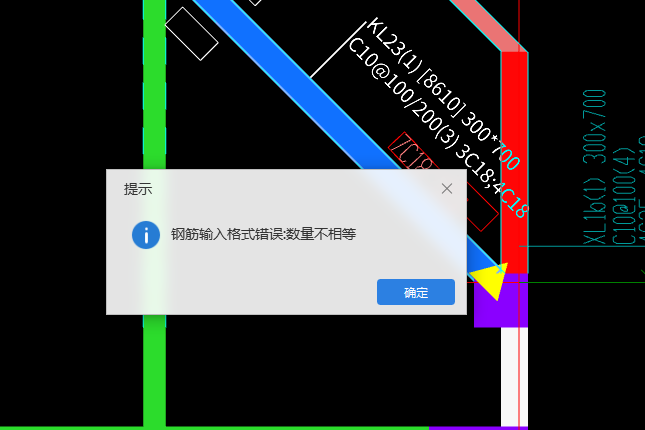

  • 這個原位標注怎么輸不上?
    原位標注
    標注
    2022-12-06 09:09:42 補充
    這個要咋改才能輸上去?

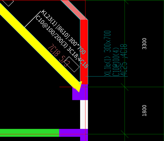

  • 肯定輸不上去啊,前面7根18的鋼筋,后面8根。可以改成8C18 5/3  或者7C18  5/2
    首次提交 2022-12-06 09:08:47  最近修改2022-12-06 09:11:28 (修改過1次)
  • 各排根數相加要等于總根數
    讓設計修改
    首次提交 2022-12-06 09:08:58  最近修改2022-12-06 09:10:17 (修改過1次)
  • 7c18 5/3   前是7根   后5+3是8根矛盾,問下設計吧
    改為8c18  5/3
    首次提交 2022-12-06 09:09:10  最近修改2022-12-06 09:13:38 (修改過1次)
  • 數量不對
    2022-12-06 09:10:02
  • 7C18 5/2
    2022-12-06 09:10:28
  • 數值不對。咨詢設計,8C18  5/3或者7C18   5/2
    2022-12-06 09:16:02
