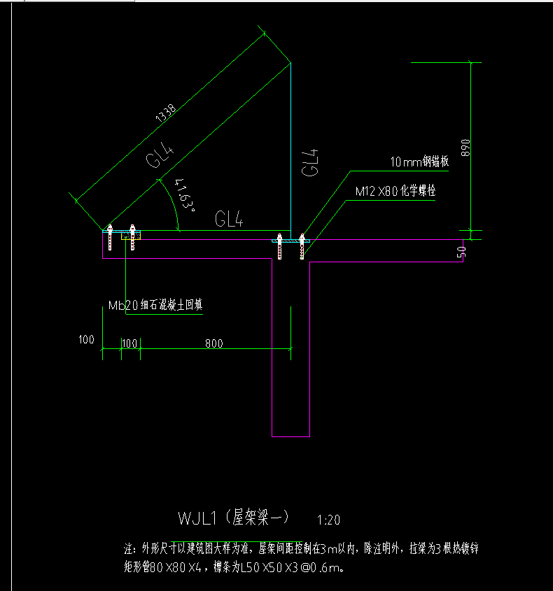

左錘右草 2022-12-05 15:59:18 | 廣東省 土建預算鋼結構算量GJG | 281查看 1回答
GL4為鍍鋅矩形管
2022-12-05 16:00:04 補充
用鋼結構軟件處理
