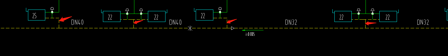

  • 這幾段規格一樣嗎?還是前三個DN40,后一個DN32?
全部回答 (6) 首答僅用{{minutesHtml}}
  • 不一定,單立管和雙側立管管徑不同,看一下同立管規格。
    2022-11-28 19:17:03
  • 兩組匯聚DN25就行,40指的水平管
    首次提交 2022-11-28 19:17:36  最近修改2022-11-28 19:17:58 (修改過1次)
  • 40、32是指的干管,支管一般是20-25的
    2022-11-28 21:49:31
  • 這個看系統圖確定
    2022-11-28 23:42:35
  • (40*32)的變徑標志(△)畫在回水管中間,你畫的第三個紅色箭頭與(坡度)青色箭頭之間。
    首次提交 2022-11-29 03:25:23  最近修改2022-11-29 03:27:12 (修改過1次)
  • 是的前三個DN40,后一個DN32
    2022-11-29 09:08:44
