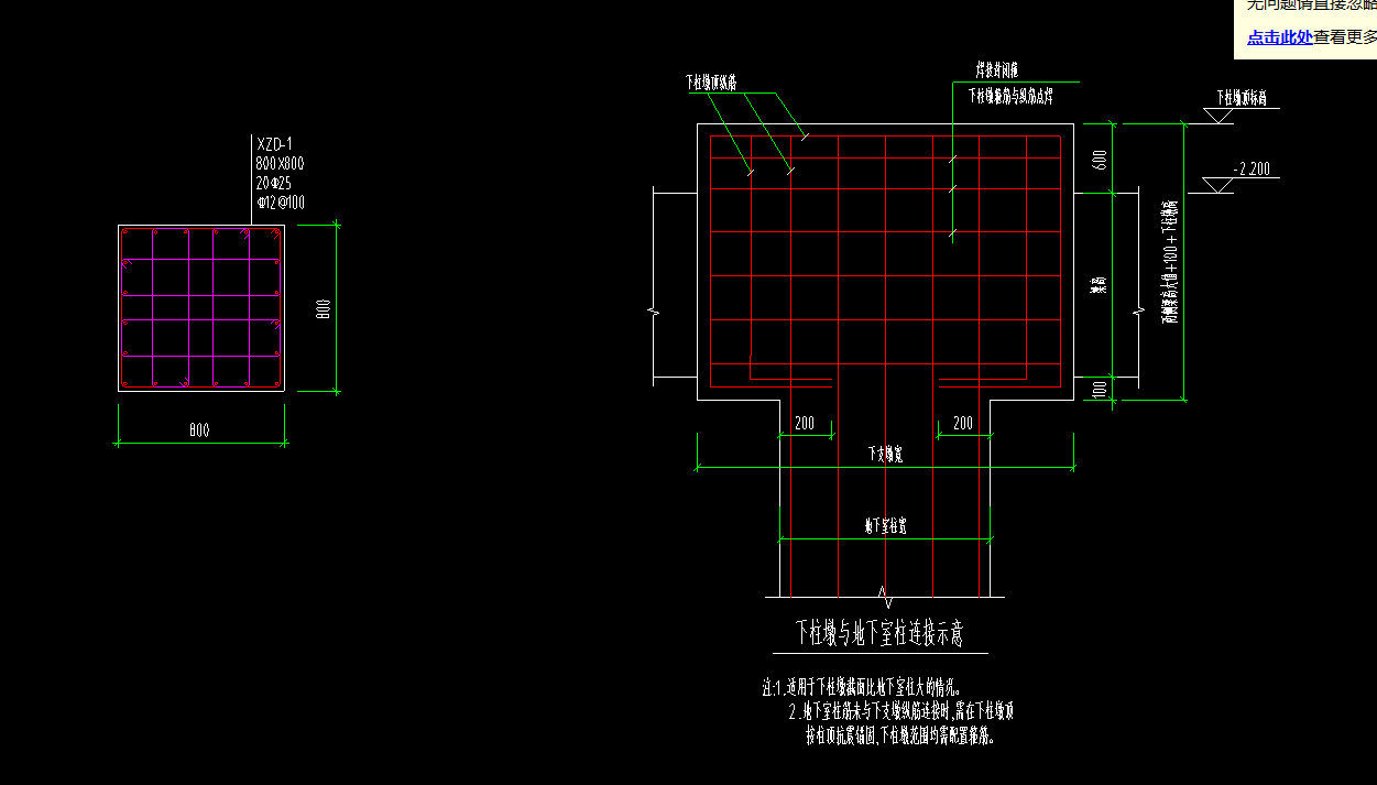

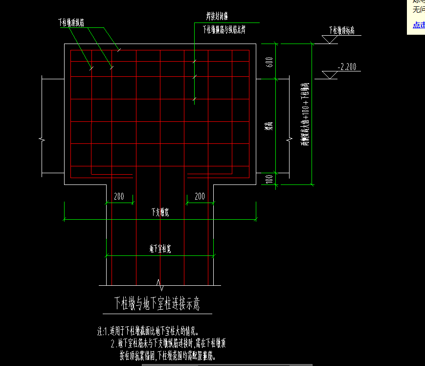

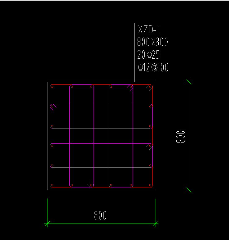

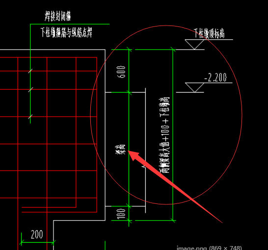

Abel 2022-11-26 15:23:05 | 陜西省 土建預算土建計量GTJ | 315查看 3回答
2022-11-26 15:25:00 補充

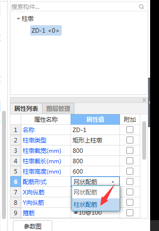

選擇柱狀配筋
首次提交 2022-11-26 15:25:27 最近修改2022-11-26 15:29:25 (修改過2次)
維達詹工 專家
答題: 124968 被贊: 42676
你好:用柱定義,在編輯鋼筋里面修改鋼筋長度,然后鎖定構件的。
2022-11-26 15:28:02
nh 鉆石專家
答題: 134914 被贊: 27844
用柱墩構件設置,配筋形式選擇對應的柱狀設置
2022-11-27 11:01:15
