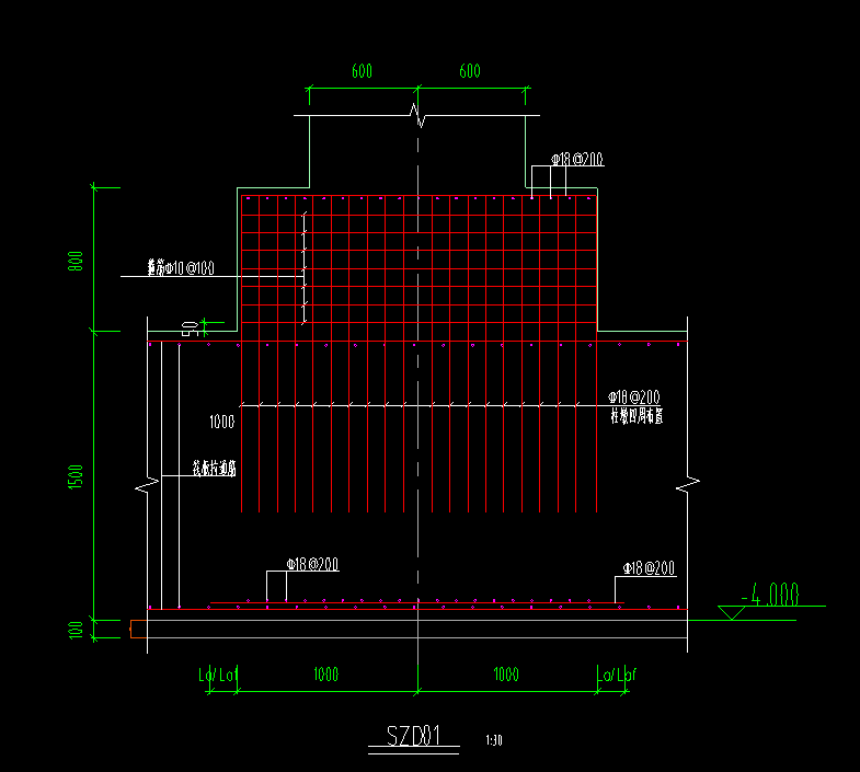

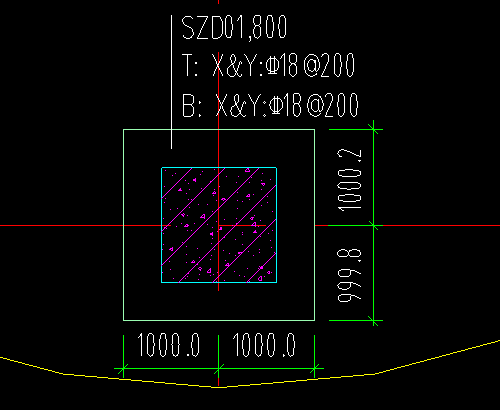

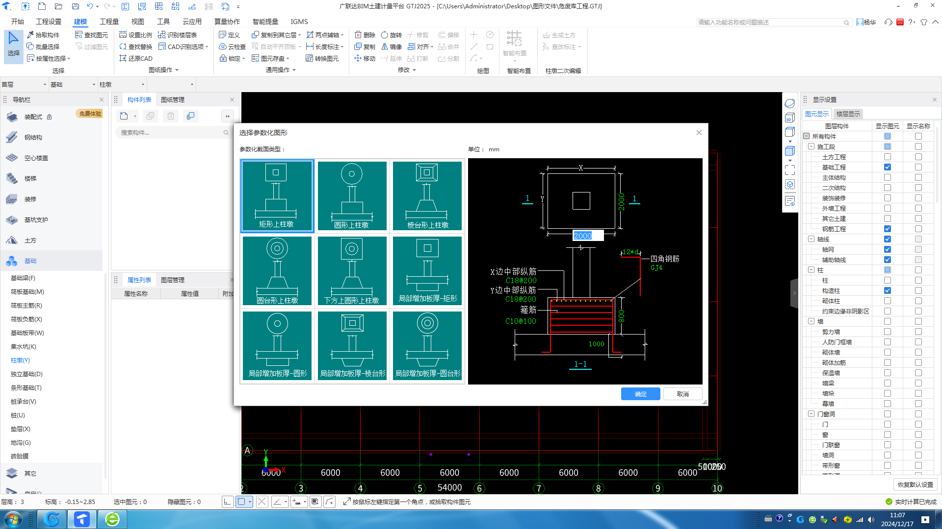

野火 2024-12-17 11:04:14 | 陜西省 土建土建計量GTJ | 135查看 3回答

用上柱墩 網狀配筋 的直接畫出

正常布置即可,你的問題在哪?

請問這個柱墩的信息怎么理解? 附圖
這個柱墩的表中的信息:上部附加鋼筋是要把每個柱墩畫好以后,再在柱墩上按柱墩范圍布置面筋嗎?但是沒說是那個方向的附加鋼筋啊?怎么處理啊
