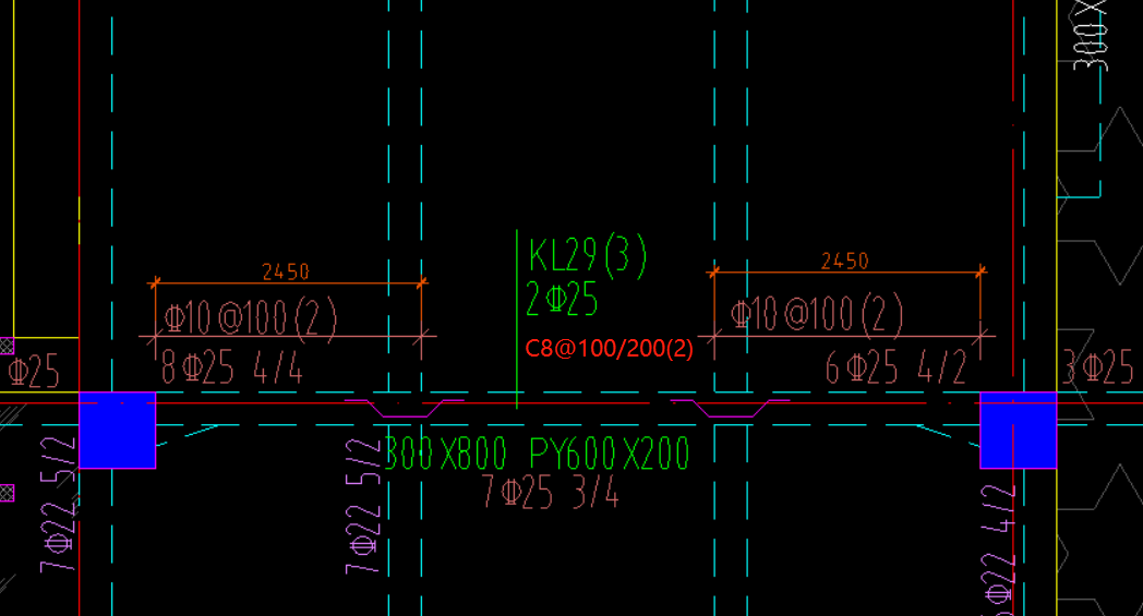

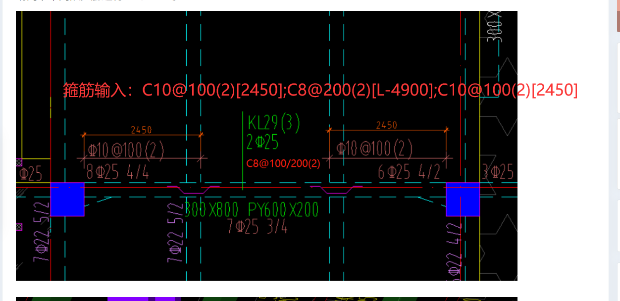

請問下中間段箍筋還有C8@100嗎?

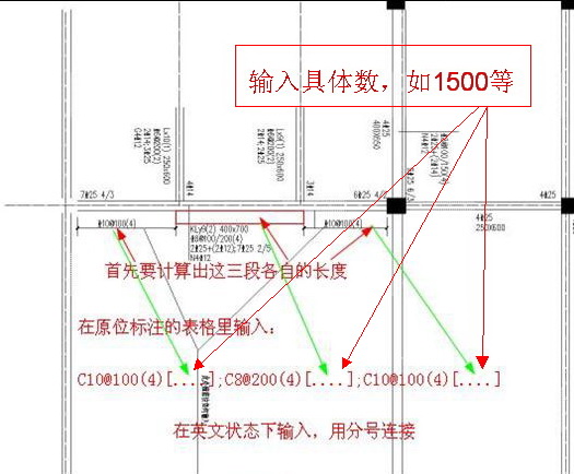

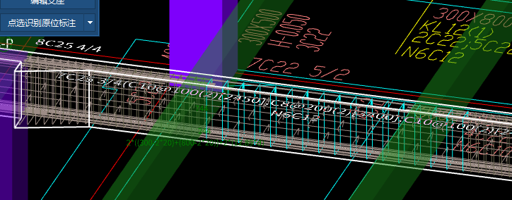

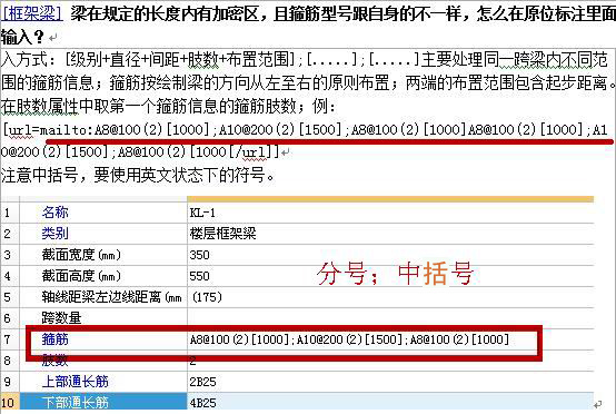

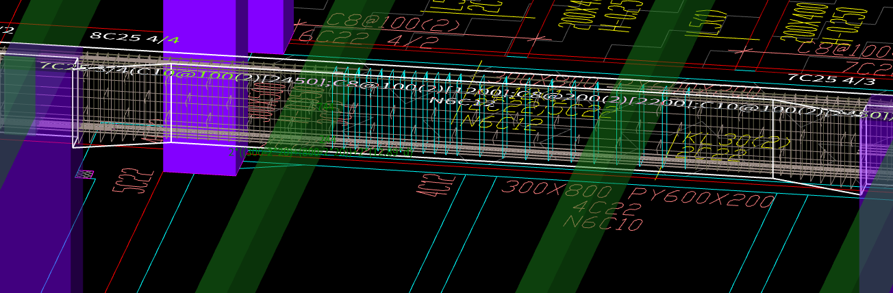

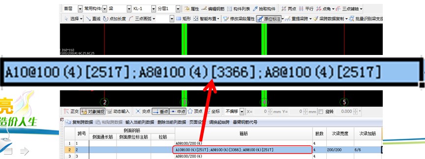

梁箍筋分段加密;應該怎么輸入啊?

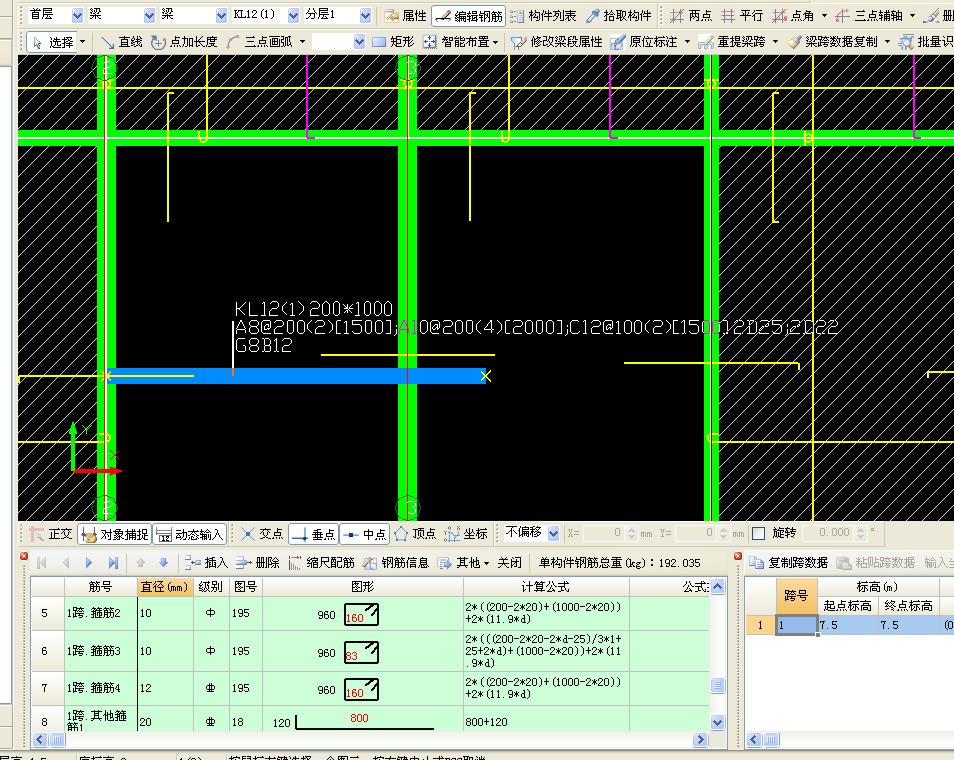

梁分段箍筋,像這樣怎么輸入啊?
在原位標注里面修改但是如果輸入 c8@100/180(4)[2500];c8@100/200(4)[2500];c8@100/180(4)[2500] 提示不正確,那應該怎么修改?
請問下各位老師,這個柱大樣箍筋怎么解釋,軟件中怎么輸入?謝謝
請問下各位老師,這種柱子箍筋是什么意思,軟件中怎么輸入呢?
梁分段加密箍筋怎么處理?(如圖)
