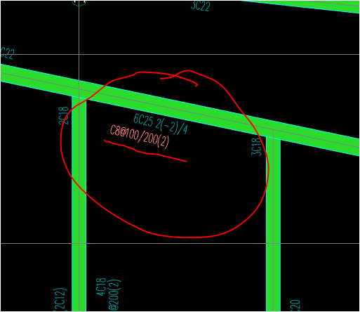

  • 梁分段加密箍筋怎么處理?(如圖)

  • 你圈的箍筋,是本跨的原位標(biāo)注,C8-100/200。

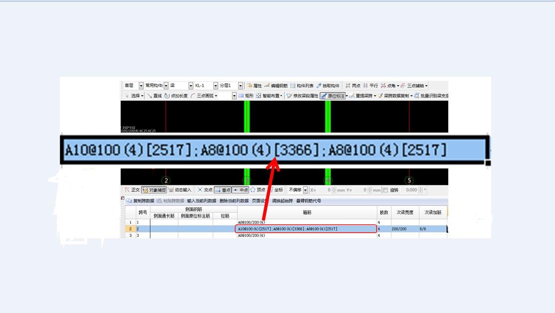

    2020-02-15 15:36:53
  • 使用梁原味標(biāo)注輸入,先點(diǎn)擊原味標(biāo)注的命令,選中這跟梁,然后找到這一跨梁的下邊輸入框里,點(diǎn)擊下角標(biāo),輸入箍筋信息,或者在下方彈出來的原味標(biāo)注表格里找到相應(yīng)的跨,輸入箍筋信息
