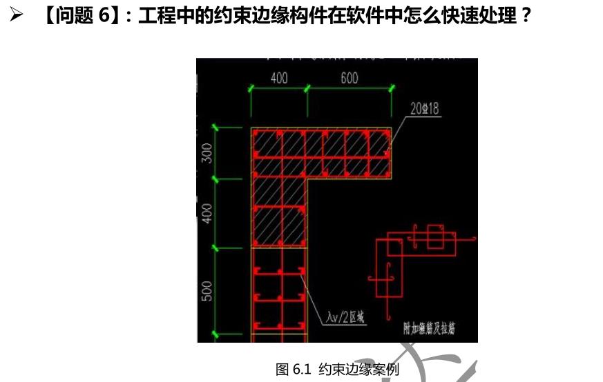

    剪力墻紅色圈出部分,多出來的部分和箍筋是什么?怎么布置啊?剪力墻的排數(shù)是兩排,怎么理解,是雙層墻嗎?

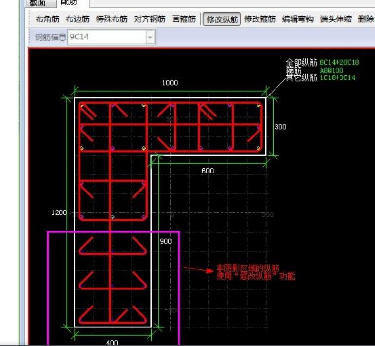

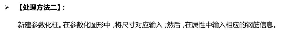

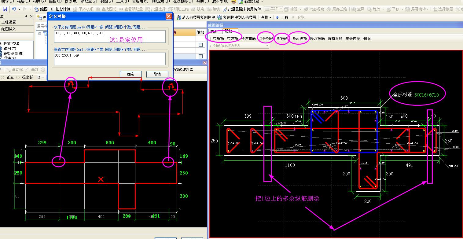

    這要用暗柱定義處理的。
    這是約束邊緣構件。

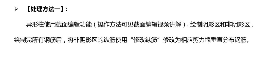

    在截面編輯中處理。

  • 你好:可以在暗柱的其他箍筋中輸入。

  • 紅色圈出來的是暗柱,多出來的是約束邊緣,剪力墻表中的2排是代表內(nèi)外兩側鋼筋的信息是相同的
