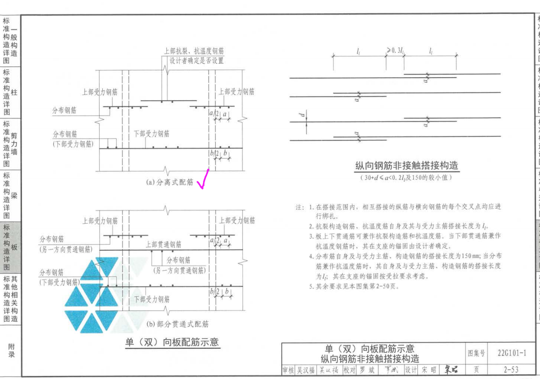

三加二等于十三 2022-11-23 10:50:37 | 重慶市 土建 | 248查看 4回答
將軍峰 鉑金專家
答題: 169356 被贊: 97144
是的。
2022-11-23 10:51:09
維達詹工 專家
答題: 124968 被贊: 42684
你好:是的。
2022-11-23 10:51:51
陳工 鉆石專家
答題: 202891 被贊: 47818
非屋面板,就是你說的方法。沒有面筋的分離式的。
2022-11-23 10:52:32
nh 鉆石專家
答題: 136348 被贊: 28071
是的
首次提交 2022-11-23 10:52:39 最近修改2022-11-23 10:54:56 (修改過1次)
請問除注明外,懸挑板不設下部筋。。。。這個是不是代表陽臺只有面筋沒有底板鋼筋
板是雙層雙向,未注明的板面支座鋼筋是L7-150和面筋一樣,綠色畫的負筋
意思是在雙網雙向的情況下還要增加負筋嗎,板面筋就只有75間距了。旁邊300的附加我覺得正常。75間距是不是太近了還是我理解錯了,但是這個板并不是分離式配筋。雙網雙向設置了跨板受力筋和負筋會不會算多
