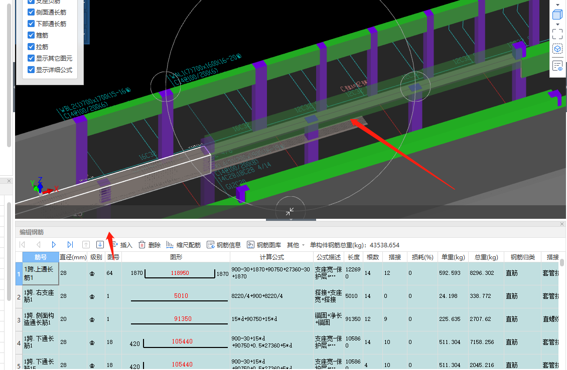

在梁進行原位標注時,手工修改梁支座的尺寸信息。

手動修改長度,,,,鎖定。

梁的上下通長筋是超出支座了,請問怎么修改,重提梁跨也不行
梁的通長筋,兩邊多了好多,請問怎么解決額,重設支座也不行
