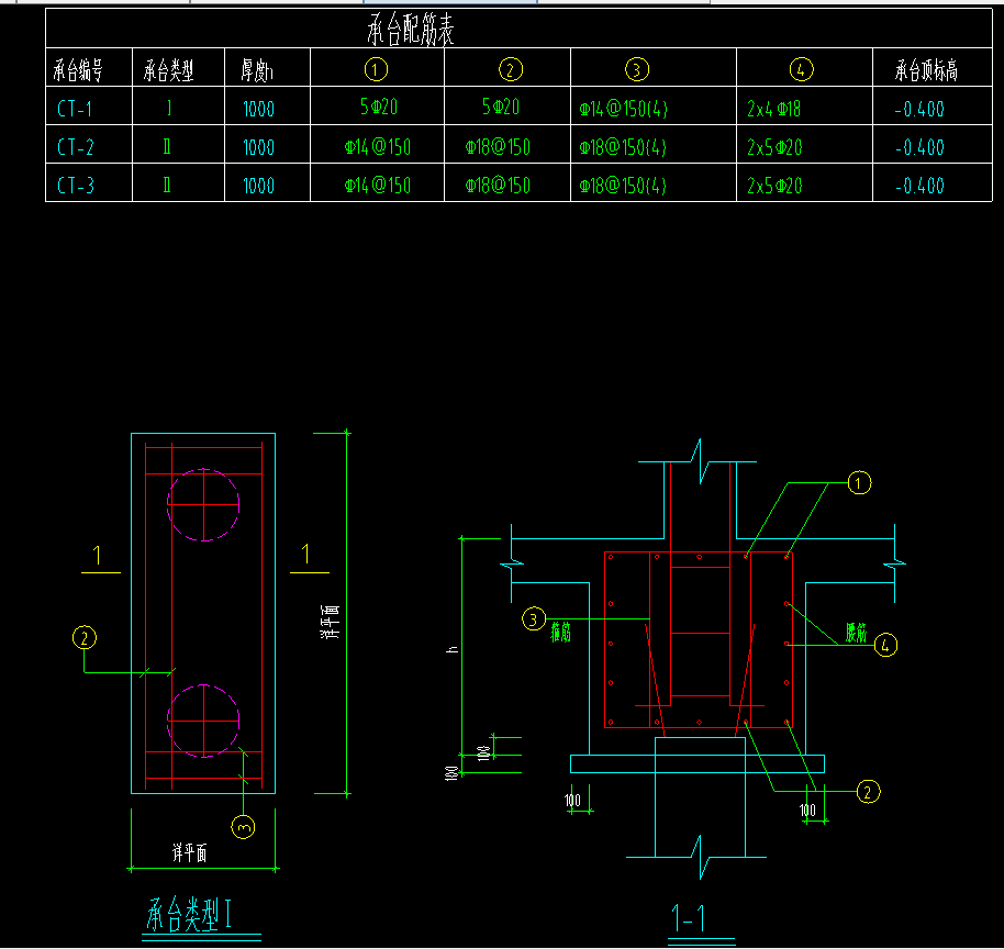

2X4C18是什么意思?8C18嗎
陳工 鉆石專家
答題: 202875 被贊: 47815
2是兩側的,每側4根,總數8根,C18的。
2022-11-21 18:03:33
晶嶺不肖生 白銀專家
答題: 11487 被贊: 8584
側面鋼筋:2*4C18
兩側對稱布置,一側4C18,共計8C18
2022-11-21 18:03:53
希望 黃金專家
答題: 79056 被贊: 10812
是的,
