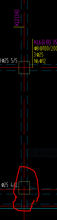

  • 屬性上是懸挑梁但卻與其他梁相交了該怎么辦?
    1、下圖這種情況,是為了作畫(huà)的方便才畫(huà)成懸挑梁與梁之間的相交是么?還是說(shuō)實(shí)際上懸挑梁其實(shí)是可以和其他梁相交的?
    2、那么作圖的時(shí)候該怎么畫(huà)呢?也要相交么?
    上懸
我來(lái)答 收藏  舉報(bào)
    挑梁就是挑梁,它是其它梁的支座
    2022-11-21 12:12:19
  • 懸挑梁其實(shí)是可以和其他梁相交的,懸挑的意思是梁下面沒(méi)有支撐,是懸挑的。畫(huà)的時(shí)候按圖畫(huà)
    2022-11-21 12:12:44
  • 你好:懸挑梁其實(shí)是可以和其他梁相交的【懸挑梁是下面梁的支座的】懸挑梁和下面的梁外邊線平齊的。
    2022-11-21 12:13:51
  • 可以相交,按圖正常繪制,
    2022-11-21 12:15:26
