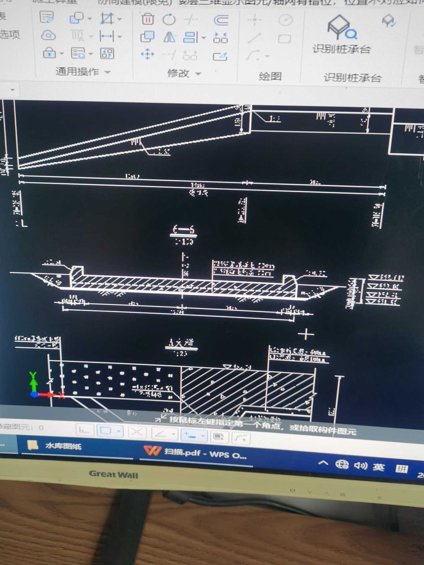

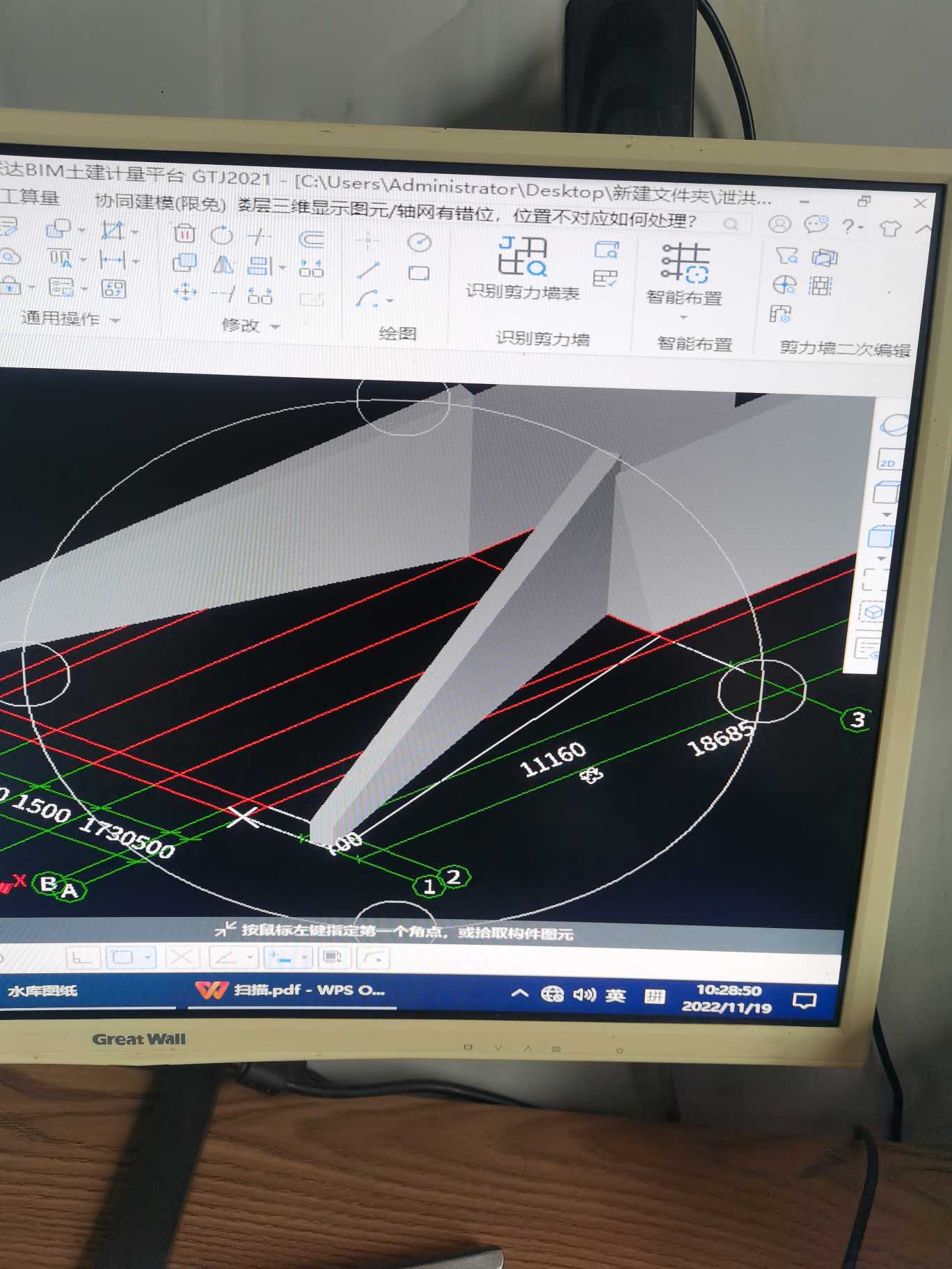

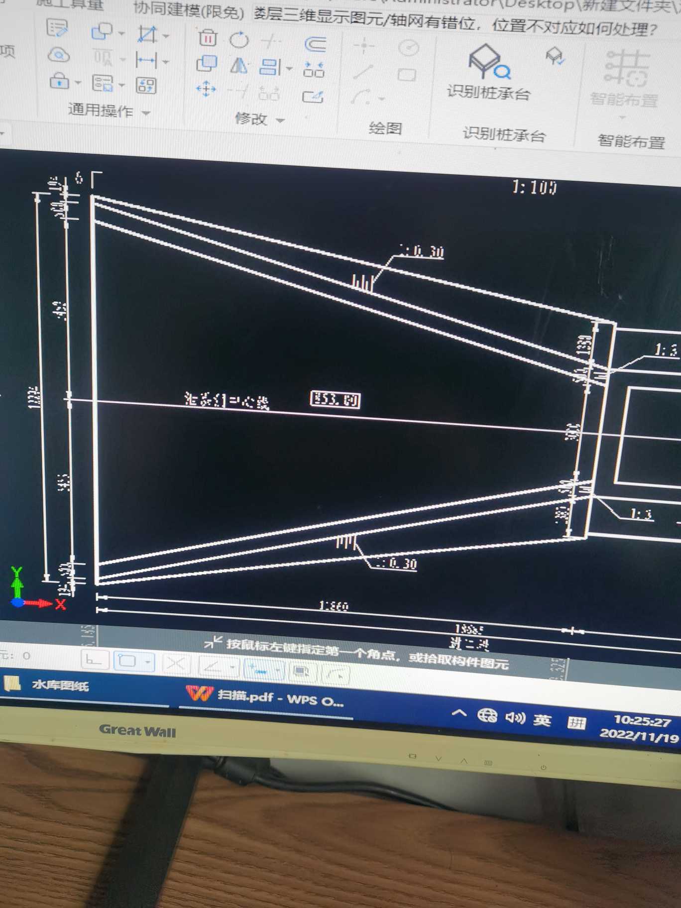

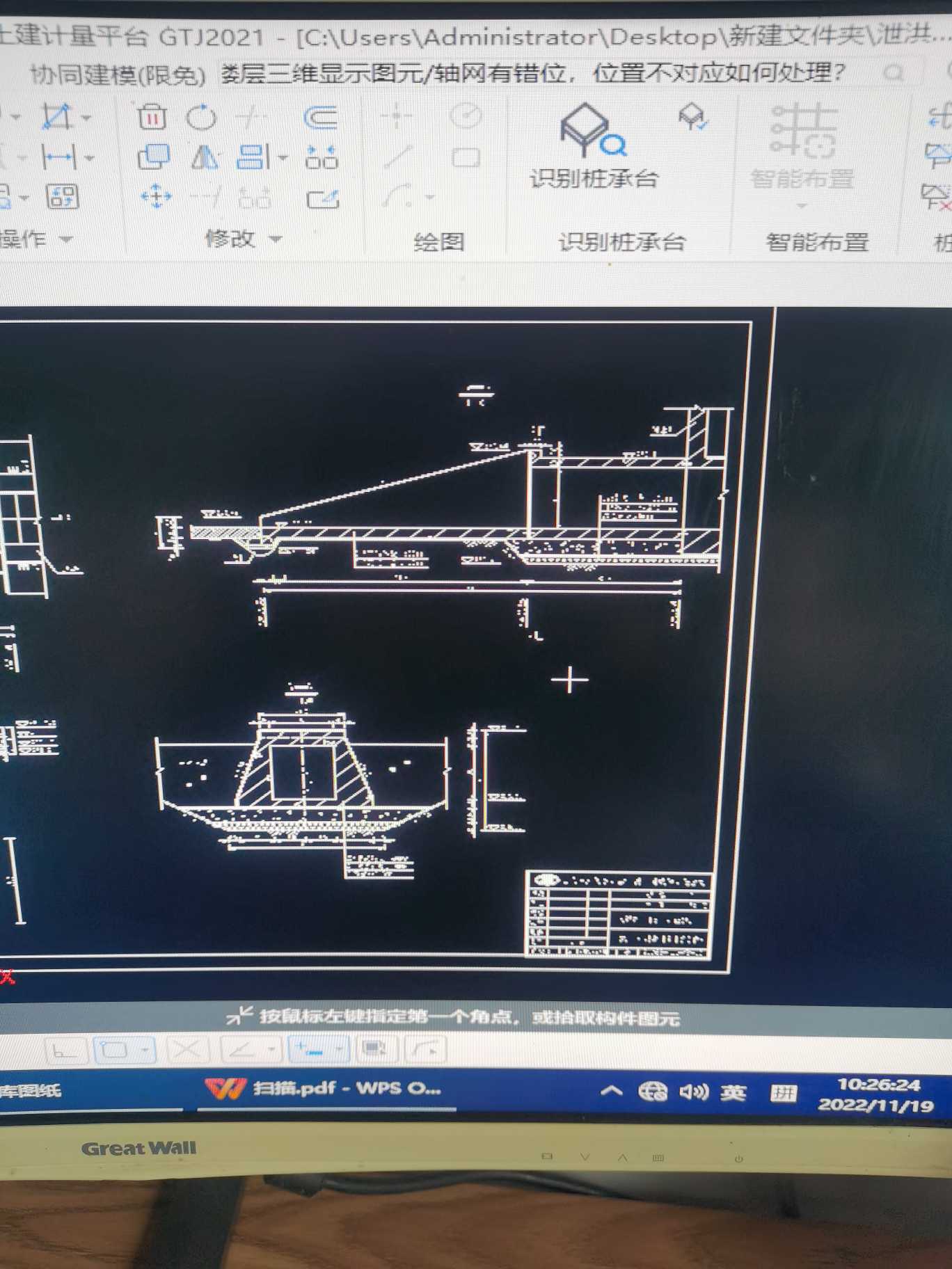

  • 這樣的墻外面的斜坡墻怎么繪制,怎么算體積。

  • 你好:設置墻的起點底標高,起點頂標高,終點底標高,終點頂標高。
    在墻中新建異形墻,按照圖紙要求在【異形截面編輯器】中繪制異形截面。
    但異形墻的水平分布筋、垂直分布筋和拉筋不會隨異形墻的截面聯動計算。若計算不同,需要手動在【其它鋼筋】中輸入鋼筋或用異形挑檐/異形欄板/異形自定義線/自定義節點等構件代替繪制,鋼筋在異形挑檐/異形欄板/異形自定義線/自定義節點截面編輯中繪制。
    備注:異形墻需要修改截面尺寸,雙擊屬性列表中“截面形狀”進行修改即可。

  • 在屬性中調整底或頂標高的款式就可以了

  • 最后圖不是已經繪制了,按圖紙要求的標高定義起點底及起點頂,以用終點底及終點頂等設置墻外
