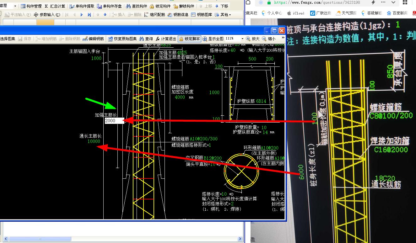

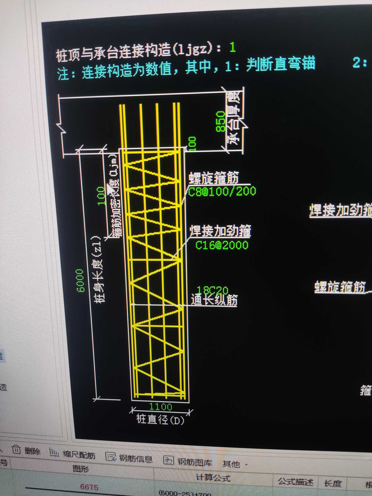

  • 樁的箍筋加密長度怎么計算。填多少啊
    樁
  • 設計標注100,可能是錯誤的,1000差不多;最好咨詢設計確定。

  • 你好:根據設計要求的長度輸入的??匆幌略O計是否要求4倍的樁直徑長度
    2022-11-17 17:09:55
  • 按照常規的話一般樁頂以下5D范圍位置內箍筋應加密,且間距不應大于100mm。
    (D為樁直徑,如樁直徑為600,則5*600=3m范圍進行加密)
    圖中沒給的話建議找設計確認

  • 按設計說明要求輸入,例如:
    加密長度
