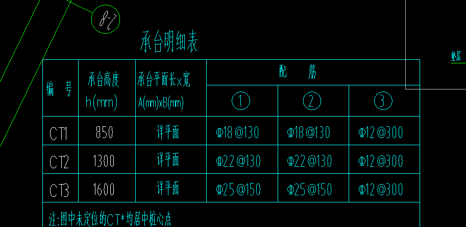

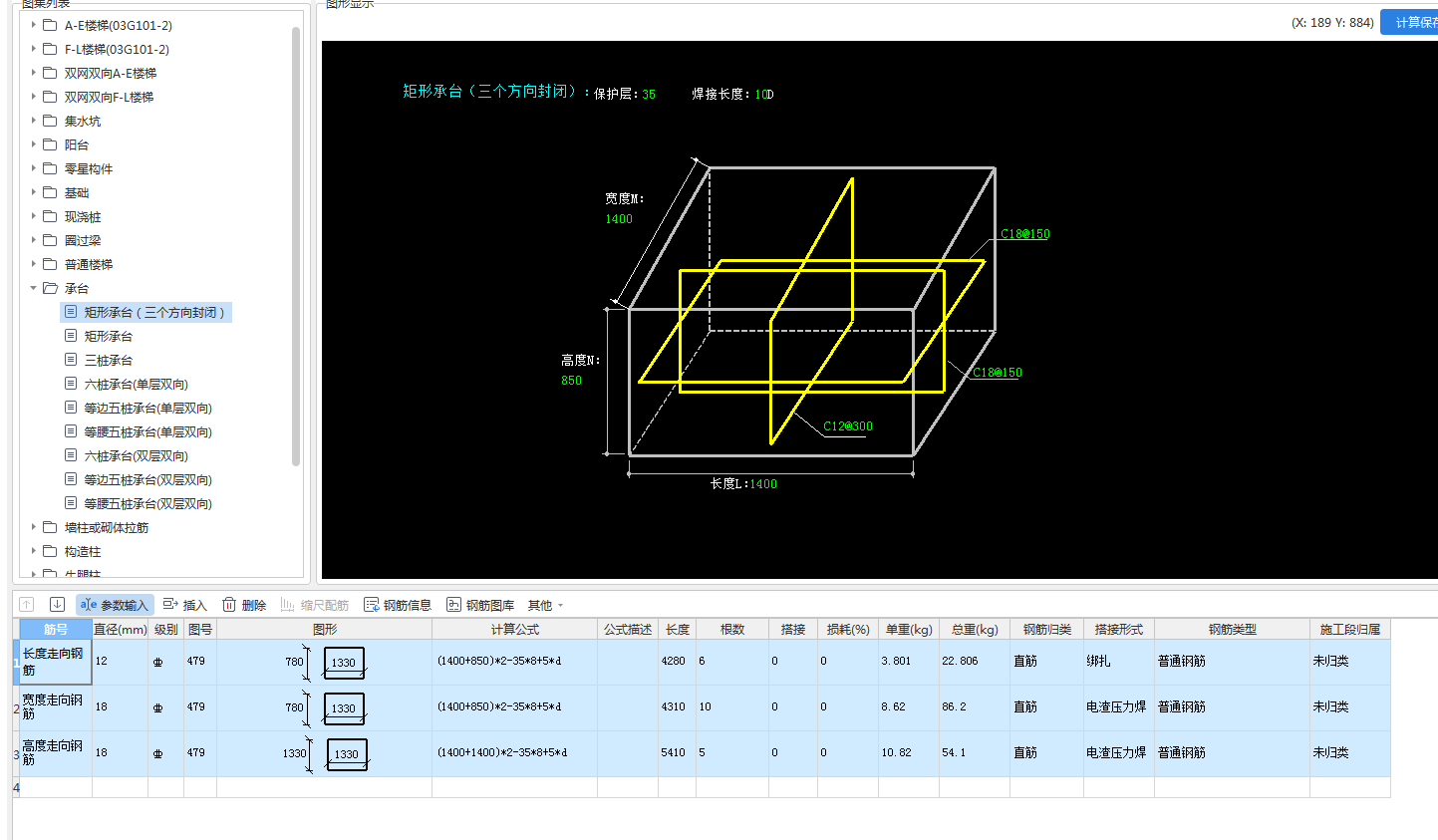

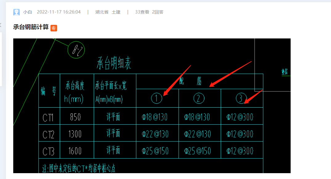

樁承臺1這樣算鋼筋對嗎?,他的保護層是多少啊
小野貓 鉑金專家
答題: 52554 被贊: 13627
保護層看說明,鋼筋樣式看詳圖

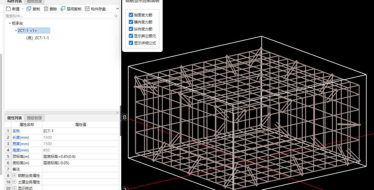

直接用承臺構件繪制,選擇環式配筋。
保護層看圖紙設計說明,軟件默認是45,你看看是設置的多少
匯總計算查看鋼筋三維

你的承臺大樣你不看啊
