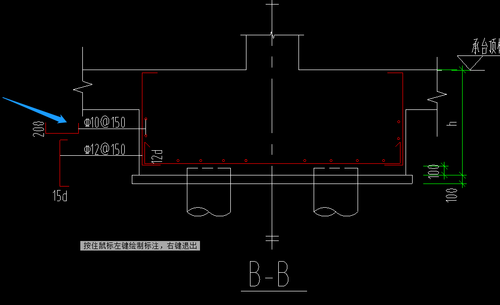

    新建樁承臺(tái)單元請(qǐng)問(wèn)各位前輩,藍(lán)標(biāo)鋼筋什么鋼筋?新建樁承臺(tái)單元參數(shù)圖沒(méi)有這種鋼筋可以輸入,那怎樣計(jì)算它的長(zhǎng)度和根數(shù)呢?

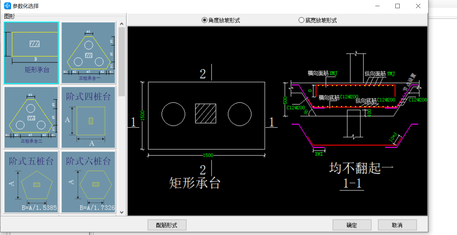

  • 側(cè)面筋,使用均不翻起的樁承臺(tái)繪制即可,注意設(shè)置為90度

  • 你好:承臺(tái)的側(cè)面鋼筋。答疑解惑
