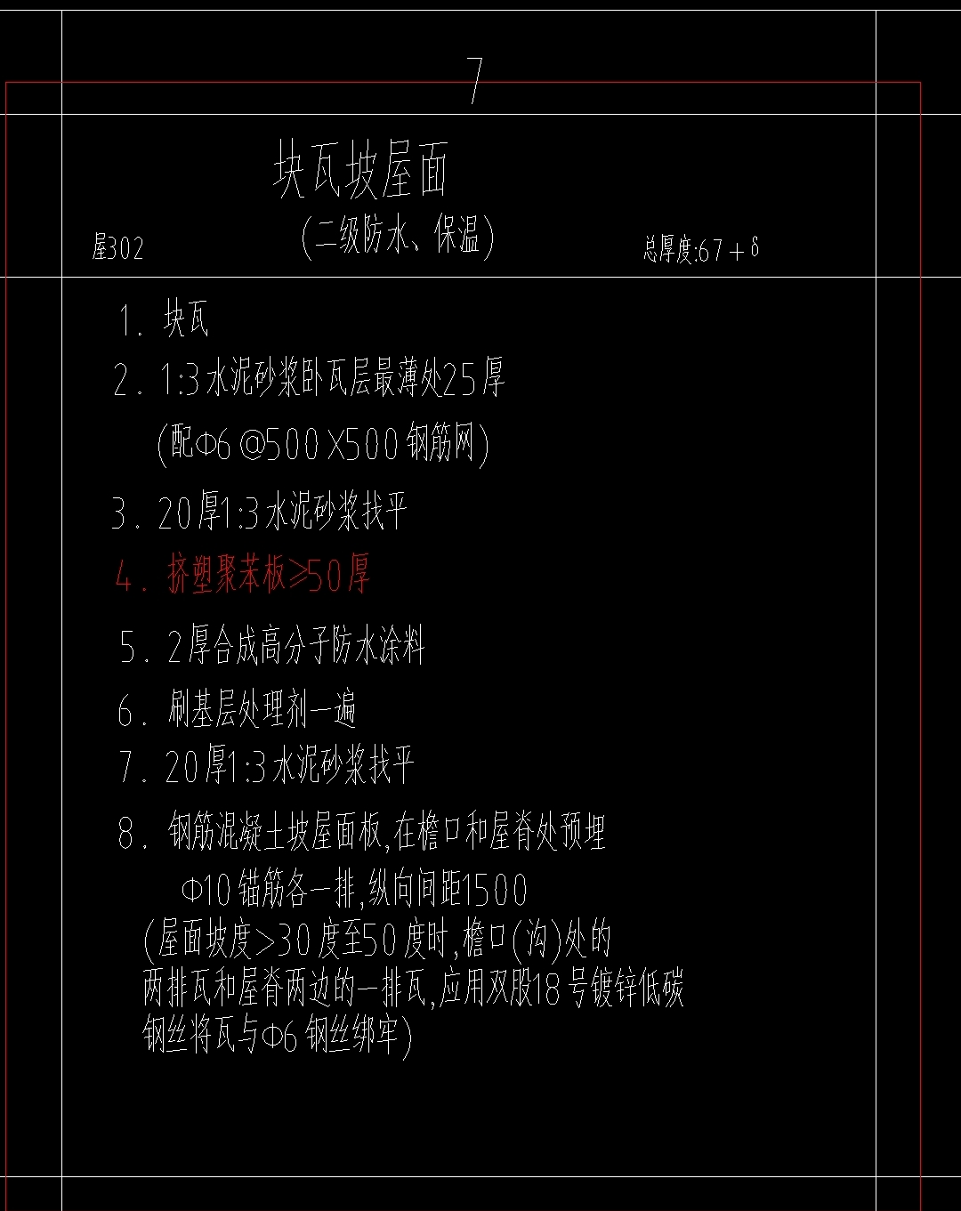

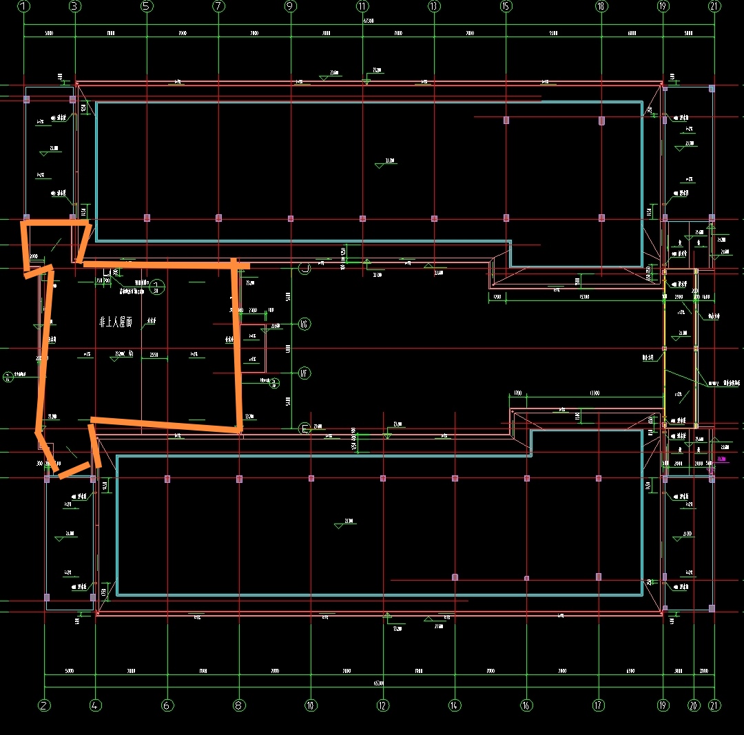

  • 只有圈起來的是非上人屋面,其他的事坡屋面,新建屋面時坡屋面是新建塊瓦屋面還是??
    坡屋面屋面答疑解惑還是直接在屋面建模新建坡屋面布置上去就好??
  • 名字可以起為瓦屋面,布置到新建屋面上就好了!
    2022-11-17 06:04:05
  • 新建屋面,名稱瓦屋面。
    2022-11-17 07:08:23
  • 只有圈起來的是非上人屋面,其他的事坡屋面【圈內及右面中間那個一點也是;平面屋面及外圈部分應是斜的,年剖面大樣看看,不是全斜的,內是平屋面】,新建屋面時坡屋面是新建塊瓦屋面還是??
