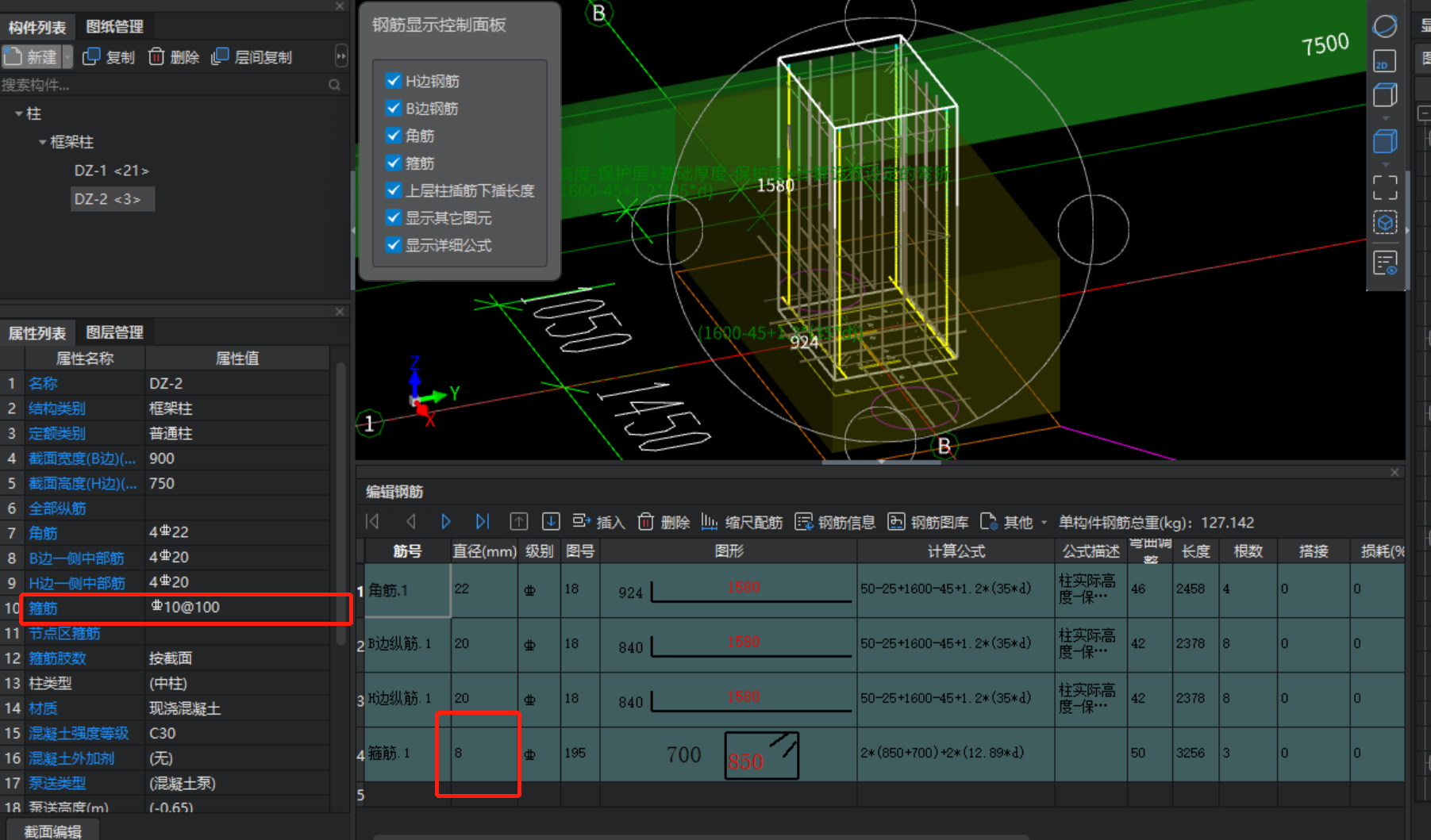

看一下定義界面的屬性
柱~截面編輯
看看箍筋有沒有調整過
2022-11-16 14:46:32
dahu 黃金專家
答題: 21498 被贊: 9662
可能是修改了鋼筋信息后,沒有再匯總計算。匯總計算后,再看一下。
2022-11-16 14:46:45
小野貓 鉑金專家
答題: 52420 被贊: 13587
這個是基礎內的那幾根箍筋吧
