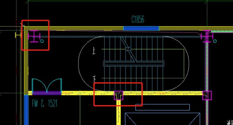

異形柱+矩形柱處理
2022-11-15 10:13:21
nh 鉆石專家
答題: 135496 被贊: 27942
先查看對應樓層的柱墻結構平面看看,左上應是鋼柱類
2022-11-15 10:16:57
維達詹工 專家
答題: 124968 被贊: 42680
你好:定義異形柱。
2022-11-15 10:17:03
沈繼平 黃金專家
答題: 13827 被贊: 1541
這是鋼柱,可以用鋼結構算量計算,當然可以手算
2022-11-15 10:23:27
希望 黃金專家
答題: 79056 被贊: 10811
鋼柱在鋼結構中定義并畫圖.
