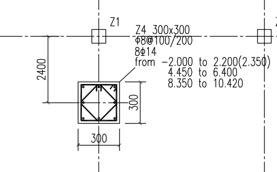

    請問柱子的標高在哪里設置?圖中這種分幾段的標高怎么畫?標高

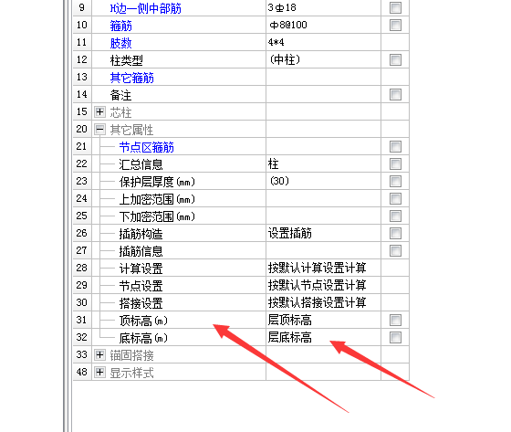

    柱子點開屬性里面的其他屬性
    2017-05-12 14:52:39
  • 在柱子屬性定義時就可以設定柱標高。

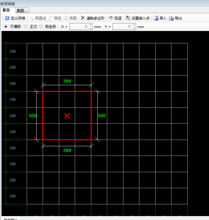

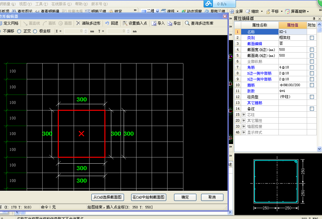

  • 新建異形框住,分段定義標高廣聯達服務新干線建筑行業快速問答平臺-答疑解惑
    2017-05-12 10:52:04
  • 再請教一下,我這兩種都找不到可以設置標高的地方標高
