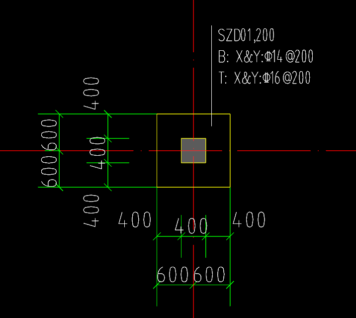

  • 大佬們這種上柱墩雙層鋼筋怎么布置,軟件中只有一層
    柱墩
    2022-11-12 16:24:37 補充
    沒有剖面的,我在想直接用筏板布上OK嗎
    看一下有沒有剖面圖
    可以
    首次提交 2022-11-12 16:21:13  最近修改2022-11-12 16:25:07 (修改過1次)
  • 軟件中,正常定義頂部的,下部的在其它鋼筋中輸入。[[[可以用筏板布置的]]]
    首次提交 2022-11-12 16:21:30  最近修改2022-11-12 16:26:02 (修改過1次)
  • 你好:上傳剖面圖紙看一下。
    2022-11-12 16:22:41
  • 選擇承臺定義
    “我在想直接用筏板布上OK嗎”不OK,是兩回事
    首次提交 2022-11-12 16:22:47  最近修改2022-11-12 16:25:49 (修改過1次)
