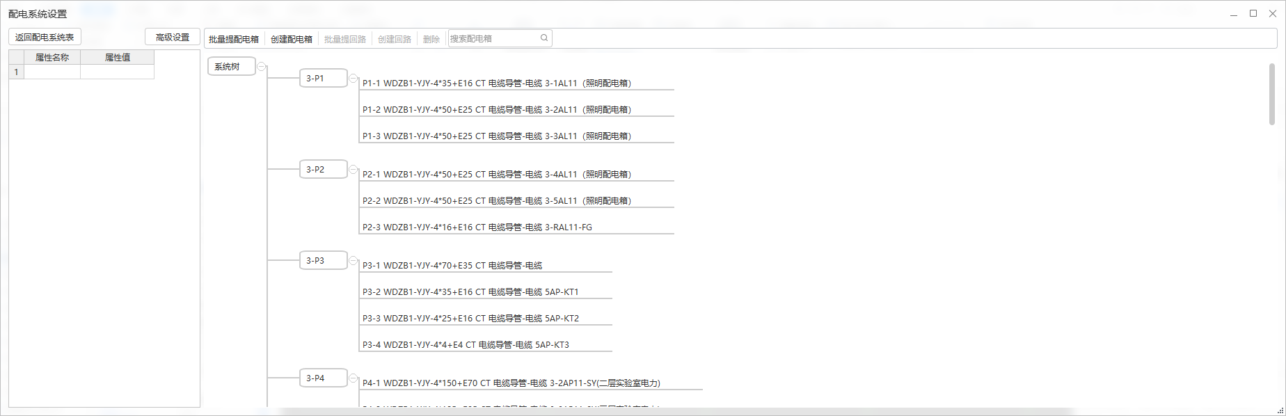

你叫什么名字 專家
答題: 4047 被贊: 2701
系統表中一條回路只能設置一個末端負荷。像串聯起來的,最后一個配電箱設置為末端負荷,然后分支出去的單獨繪制支線。但是截圖不合適,是預分支電纜,主干個支線型號不一致,所以主干得在電井單獨通長布置,再繪制支線。

GQI建模識別配電箱系統時,當一個回路供多個配電箱如何在系統樹末端負荷增加。

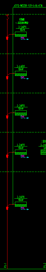

問題1、請問ZAL配電箱電纜經過T接到樓層配電箱 是不是不用計算樓層配電箱的電纜頭和預留問題2、經過T接的電纜也是ZAL到各個樓層配電箱一個回路嗎?還是一根電纜分支連上各個配電箱
