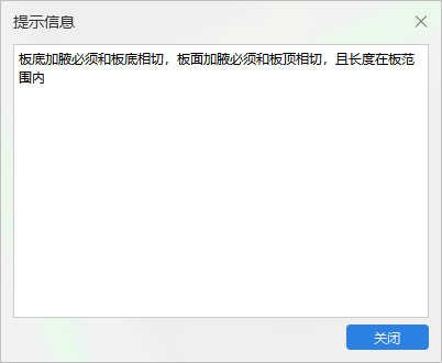

  • 梁加液布置不上去
    答疑解惑求解
  • 上圖提示是板加腋,而標(biāo)題是梁加腋,梁加腋應(yīng)有梁水平或豎向加腋設(shè)置

  • 你好:提示如圖:
    廣聯(lián)達(dá)服務(wù)新干線
    原因一:板加腋布置成功后,修改了墻/梁的寬度/高度/標(biāo)高,導(dǎo)致板和墻/梁存在縫隙或者導(dǎo)致板加腋的高度不在梁與板的范圍內(nèi)。
    方法:若墻/梁修改后的尺寸無誤,板與梁/墻俯視狀態(tài)未相交時,可將板拉伸至墻/梁的中心線使其相交后,再重新布置板加腋;
    板與梁/墻三維狀態(tài)下未相交或板與梁高差小于腋高時,將板加腋刪除后,使用異形自定義線或者其它異形構(gòu)件代替繪制即可。
    若墻/梁修改后的尺寸有誤,建議將尺寸修改正確,以保證板加腋的高度在板與梁/墻的高差范圍內(nèi)即可。如圖:

    原因二:布置板加腋后,將墻設(shè)置成了斜墻導(dǎo)致的。
    方法:斜墻布置設(shè)置板加腋,只能建議將墻設(shè)置成直形墻處理。
    備注:設(shè)置直形墻后會存在量差,鋼筋量差在【編輯鋼筋】修改,再【鎖定】處理;土建量差在【表格輸入/表格算量】中手動計算。
    原因三:板加腋的加腋類型修改為了“板面加腋”,導(dǎo)致加腋沒有在剪力墻/梁/連梁高度范圍內(nèi)。以剪力墻為例。如圖:
    方法:若實際工程中的加腋就是板面加腋時,建議將剪力墻的標(biāo)高調(diào)整一下,使其加腋高度在剪力墻/梁/連梁高度范圍內(nèi)即可。
