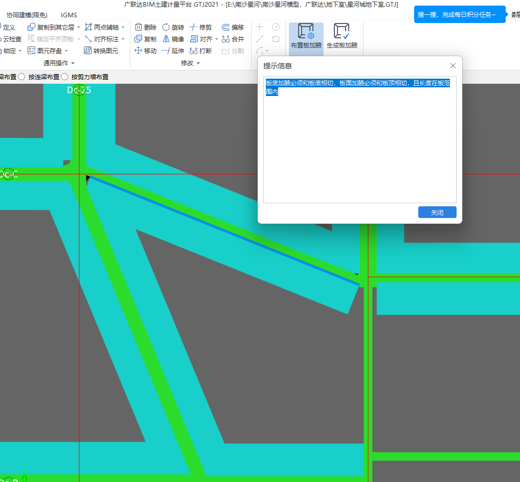

  • 板加腋,布置不上去。
    加腋
我來(lái)答  邀請(qǐng)別人來(lái)回答
 提醒提問(wèn)者
  • 你好:原因一:梁與板的頂標(biāo)高不平齊,板是降板導(dǎo)致。
    方法:若標(biāo)高有誤,將圖元選中,標(biāo)高調(diào)正確之后,再布置板加腋。
    原因二:板加腋默認(rèn)的標(biāo)高是“頂板底標(biāo)高”,上下同一位置存在不同標(biāo)高的板導(dǎo)致。
    方法:將板加腋的標(biāo)高改成具體的數(shù)值,再布置板加腋即可;或者將不布置板加腋的板先移動(dòng)到其它位置,布置完加腋之后,再將板移動(dòng)回來(lái)。
    原因三:布置完板加腋后,修改了墻/梁的寬度,導(dǎo)致板和墻/梁存在縫隙,所以匯總提示錯(cuò)誤。
    方法:若墻/梁的尺寸無(wú)誤,將板加腋刪除,將板拉伸至墻/梁的中心線,重新布置板加腋即可;若尺寸有誤,將尺寸修改正確,重新匯總即可。
    原因四:墻是斜墻,斜墻無(wú)法布置板加腋。
    方法:建議在【表格輸入/表格算量】處理加腋部分的工程量。
    原因五:板加腋高度超出了墻、梁、連梁高度范圍,并且沒(méi)有和墻梁相切。
    方法:查看構(gòu)件是【板底加腋】還是【板面加腋】,【板底加腋】布置時(shí),墻、梁、梁與板必須相交于下面,【板面加腋】布置時(shí),墻、梁、梁與板必須相交于上面。如圖:板加腋
