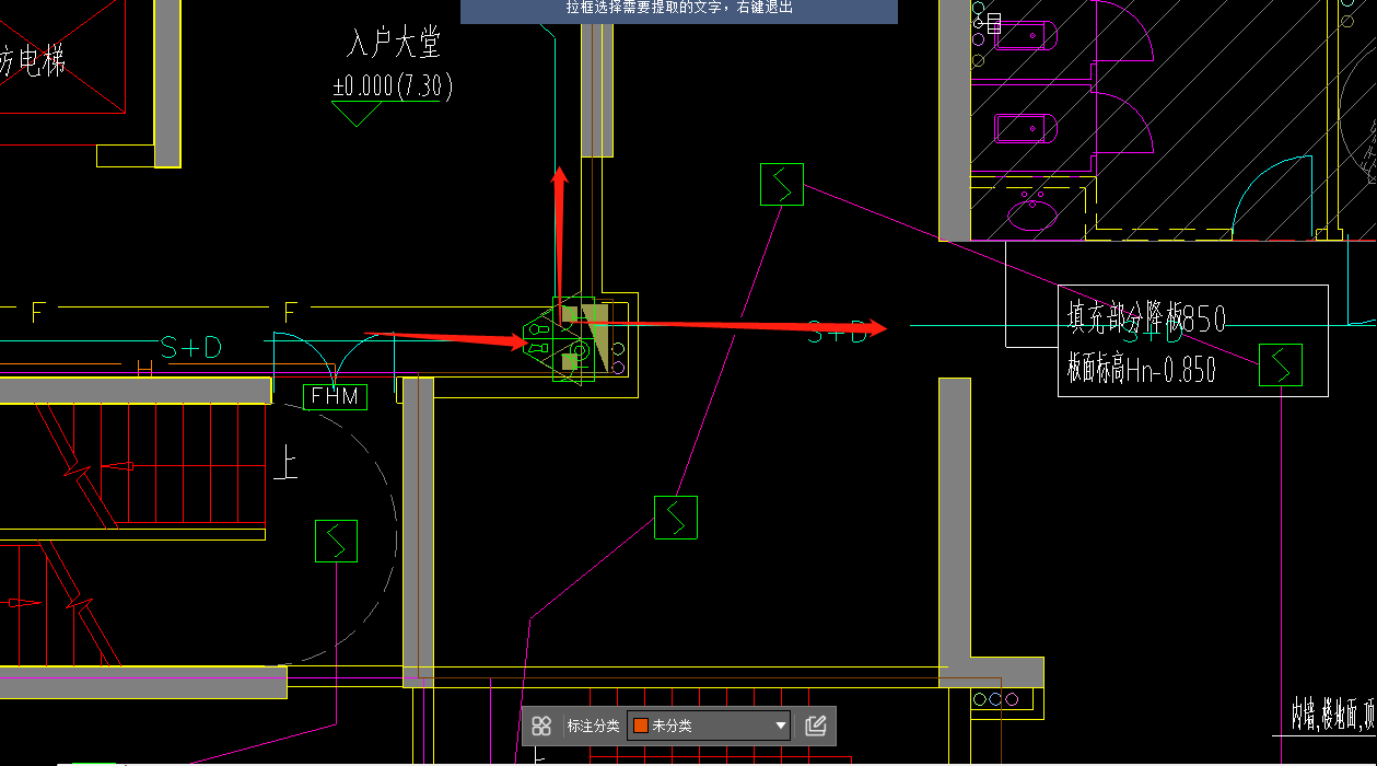

這個信號線+電源線共管下去一根立管,然后上來一根立管,再分支兩組S+D的線出去?

單立管,頂部設置接線盒。
2022-11-09 16:14:30
3根立管,分別按箭頭方向
2022-11-09 17:06:00
是這樣計算。
2022-11-09 17:38:33
