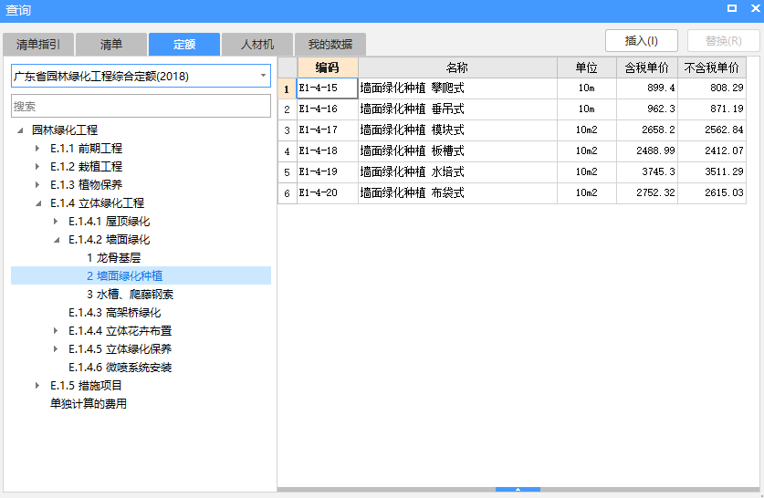

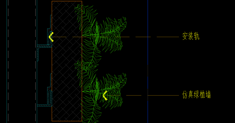

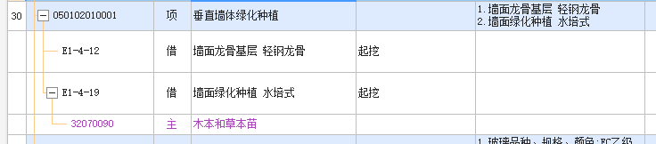

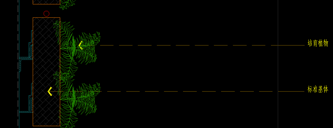

    各位老師好,裝飾裝修工程中,原本是種植真的植物,后來變成了仿真綠植墻,同樣帶安裝軌,可以套用什么定額子目呢?附帶原圖,變更之后圖紙及原清單

    按圖或者詳圖市場詢價比價確定。

  • 建議按照市場價補充子目;
    2022-11-07 20:04:38
  • 按相對應的定額來,替換主材就可以了,成仿真植物了,可定不能用水培式啊廣聯達服務新干線
