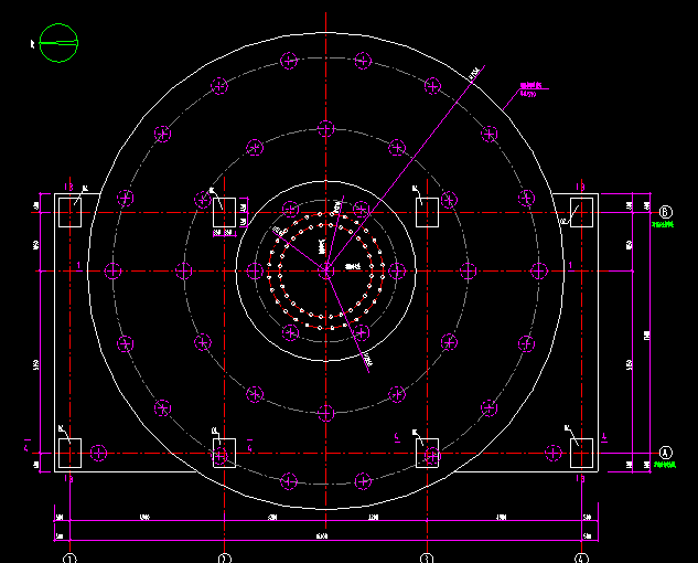

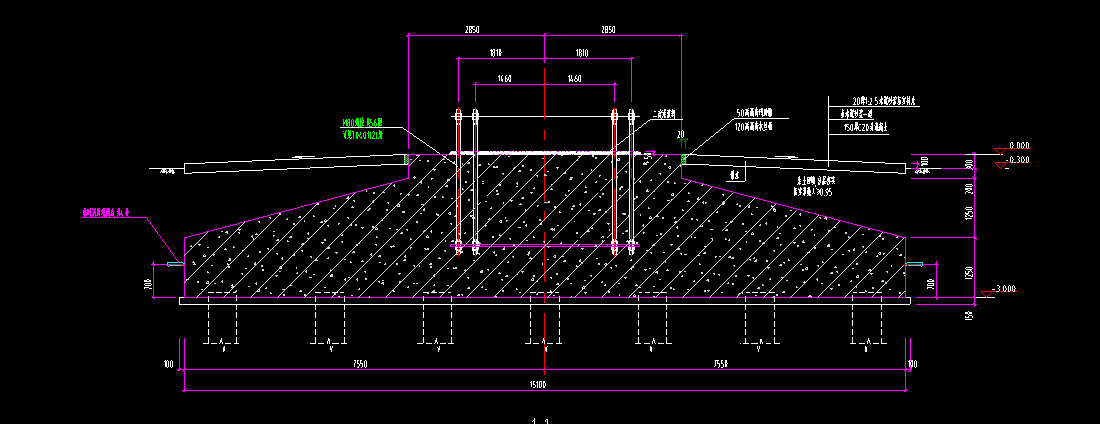

用筏板基礎代替,就可以用邊坡方式調整形成面部是斜鋼筋,然后在中部分割一小塊圓形,這樣就可以布置放射鋼筋及圓形鋼筋了
2022-11-06 21:38:40
爍楠科技 鉆石專家
答題: 69730 被贊: 89437
用異形挑檐繪制即可
2022-11-06 21:39:31
小老百姓 鉑金專家
答題: 168501 被贊: 161742
采用半個異形基礎梁或者條基定義圓形布置
2022-11-06 21:40:54
希望 黃金專家
答題: 79056 被贊: 10811
用筏板定義并畫圖,然后畫上圖后,設置筏板邊坡即可.
